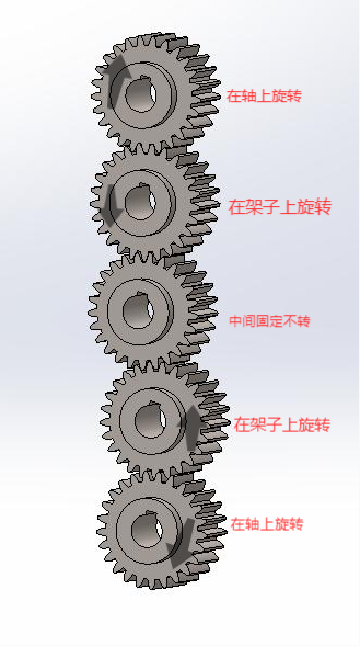

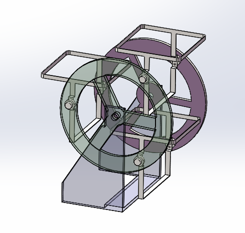

请教个旋转的问题
发表于 2021-4-13 09:03:30 | 显示全部楼层
参照平行四边形原理
发表于 2021-4-13 09:10:06 | 显示全部楼层
也是差不多摩天轮的道理。中间平面太大,很难平衡
发表于 2021-4-13 09:46:21 | 显示全部楼层
紫轮绿轮有个偏心量,T型框两侧胶接点偏心量与此相同。转动时T型框始终开口水平向上。

使用齿轮是不是复杂了一点?

发表于 2021-4-13 10:28:03 | 显示全部楼层
两板与旋转轴之间用同步带加同步轮连接运行就行了
发表于 2021-4-13 11:09:45 | 显示全部楼层
可参考一下收割机的耙齿.是保持垂直的.
发表于 2021-4-13 11:18:56 | 显示全部楼层
链条结构

可以考滤行星齿轮传动
发表于 2021-4-13 16:09:38 | 显示全部楼层
摩天轮结构靠谱,简单易行,自动水平。
 楼主| 发表于 2021-4-13 16:58:34 | 显示全部楼层
南天横翼 发表于 2021-4-13 08:37
要么传动起来,竖轴里面做传动,这是高成本方案,要么重心降低,类似停车机械那样。
多谢大佬指点
