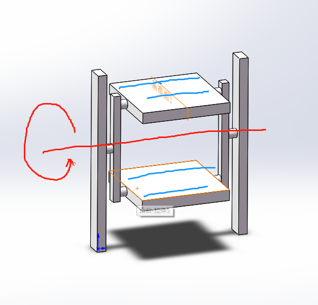

请问有什么简单的机构,红色的轴旋转,同时两个平面一直保持水平

 楼主| 发表于 2021-4-13 08:14:19 | 显示全部楼层
不好意思,上次放图没放上
 楼主| 发表于 2021-4-13 08:15:58 | 显示全部楼层
大哥,和你这个机构类似,我想做个立式的
 楼主| 发表于 2021-4-13 08:26:26 | 显示全部楼层
是这样的
请问有什么的机构,红色的轴旋转,同时两个平面一直保持水平
发表于 2021-4-13 08:37:18 | 显示全部楼层
要么传动起来,竖轴里面做传动,这是高成本方案,要么重心降低,类似停车机械那样。
发表于 2021-4-13 08:52:54 | 显示全部楼层
平板轴往上移点,平板靠重力维持姿态。
发表于 2021-4-13 08:55:09 | 显示全部楼层
摩天轮,靠自身重力保持水平
