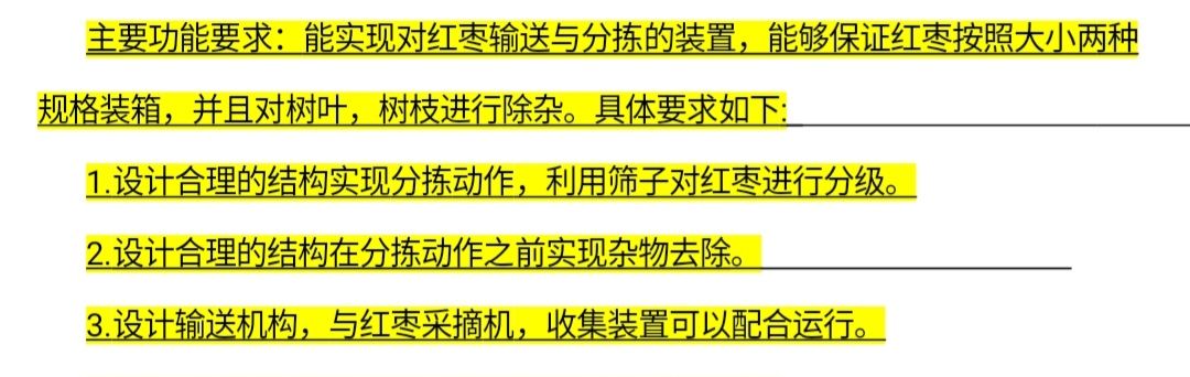

红枣输送除杂分选装一个
发表于 2021-4-9 07:09:22 | 显示全部楼层 |阅读模式
哪位有好的设计方案,能指导下吗

发表于 2021-4-9 07:46:33 | 显示全部楼层
树叶用气吹,树枝用栅栏,大小用分级辊子筛,完事儿后清洗过滤干燥,皮带输送
发表于 2021-4-9 09:05:31 | 显示全部楼层
红枣不给吹走嘛

能说说现在怎么处理的吗?

这个工艺需要验证的,不能想象的去干,试验为成功提高可能!

人工,用手?

发表于 2021-4-11 21:07:44 | 显示全部楼层
树叶树枝是长在红枣上,还是分离的?
红枣采摘机,不是摇树么?
发表于 2021-4-12 14:22:54 | 显示全部楼层
斜坡滚?单颗称重?漏筛筛选?成本?人工?应该去找公司帮忙做,你这样问范围太广,知道的自己单干去了,问方案很难有结果,那一步有问题大侠应该还是很乐意帮你的
