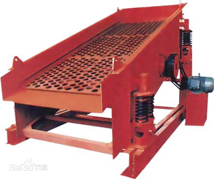

振动筛就能分选;lz只要两级。
发表于 2021-4-12 17:00:15 | 显示全部楼层
大白小白 发表于 2021-4-12 16:43
振动筛就能分选;lz只要两级。
这种吗?很多办法,但还是要按情况来,使用环境,寿命,食品级机器要求好像挺严的,成本,效率,等等这种成品机器就应该找专门公司做。小作坊要方案会拉低行业标准,最后受害还是搞机械的,这行业都已经这样了,具体问题可以帮忙。

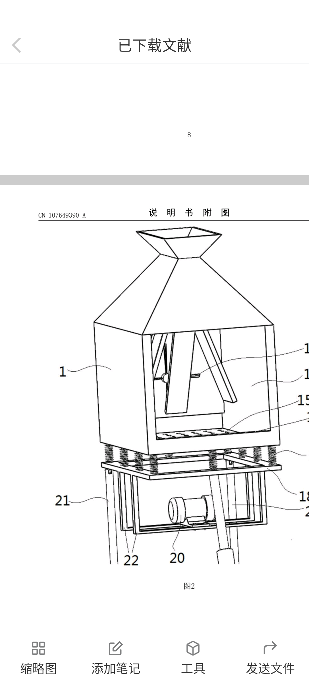

 楼主| 发表于 2021-4-19 19:11:38 | 显示全部楼层
怎么设置有偿呢
 楼主| 发表于 2021-4-19 19:19:14 | 显示全部楼层
Dreaming___snai 发表于 2021-4-9 07:46
树叶用气吹,树枝用栅栏,大小用分级辊子筛,完事儿后清洗过滤干燥,皮带输送
这是我找的除杂部分
 楼主| 发表于 2021-4-19 19:23:42 | 显示全部楼层
振动筛就能分选;lz只要两级。
是的呢,但是主要是除杂,与传送和分拣之间的配合,我不知道怎么连贯,又怎么创新点
