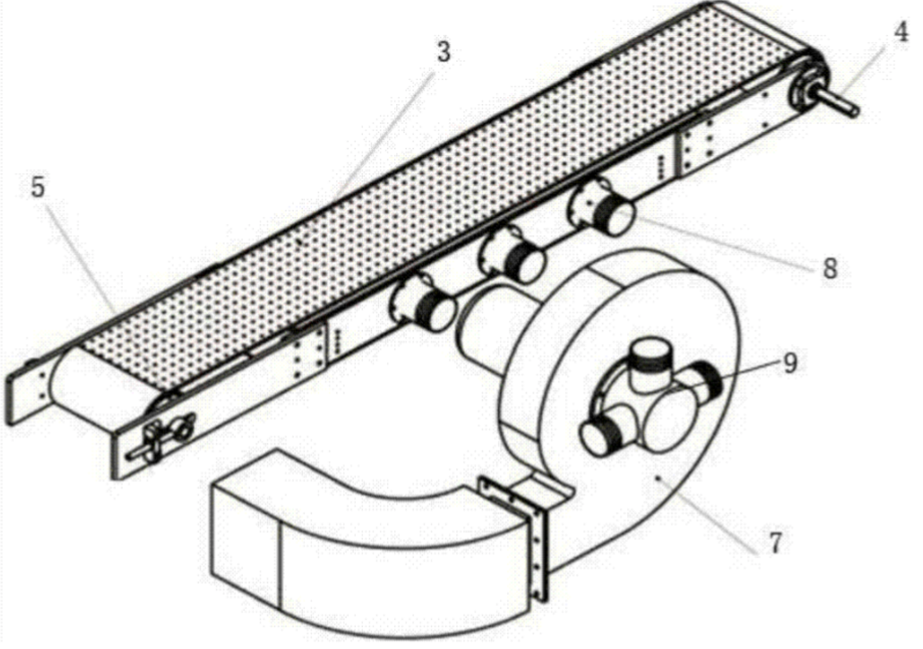

近日在网上看到一种真空传送带,有2个疑问与大家探讨。
1、这种真空结构能否做到在主动轮和从动轮的外围(4拐弯处)也具有负压,用于吸附物料?
2、如果能,转弯处的负压值跟其他部分的能一样吗?
如图,3—真空传送带,8—吸风口,9——吸风机
发表于 2021-4-1 15:32:16 | 显示全部楼层
辊子上开通孔,或者开槽(环形、网状,要试)

发表于 2021-4-1 16:11:24 | 显示全部楼层
这是一个长方箱在顶盖面开孔,侧方是三个抽风口,皮带上也是带孔的,运行起来有一定的吸附力,还不能过大使皮带运动 困难!

发表于 2021-4-1 16:53:31 | 显示全部楼层
晚安11 发表于 2021-4-1 16:16
谢谢您,就是想问主动轮和从动轮的外围能不能带负压,负压值跟其他部分一样吗?
没有,只是皮带机的中间段,三个8口对应三个9口。如果有可能是三个8对五个9,关键是箱上面板开孔的大小和数量,总的叫“开孔率”。

没有,只是皮带机的中间段,三个8口对应三个9口。如果有可能是三个8对五个9,关键是箱上面板开孔的大小和 ...
如果想改进使其上下左右都带负压,是否可行?主要是主动轮和从动轮外围部分
