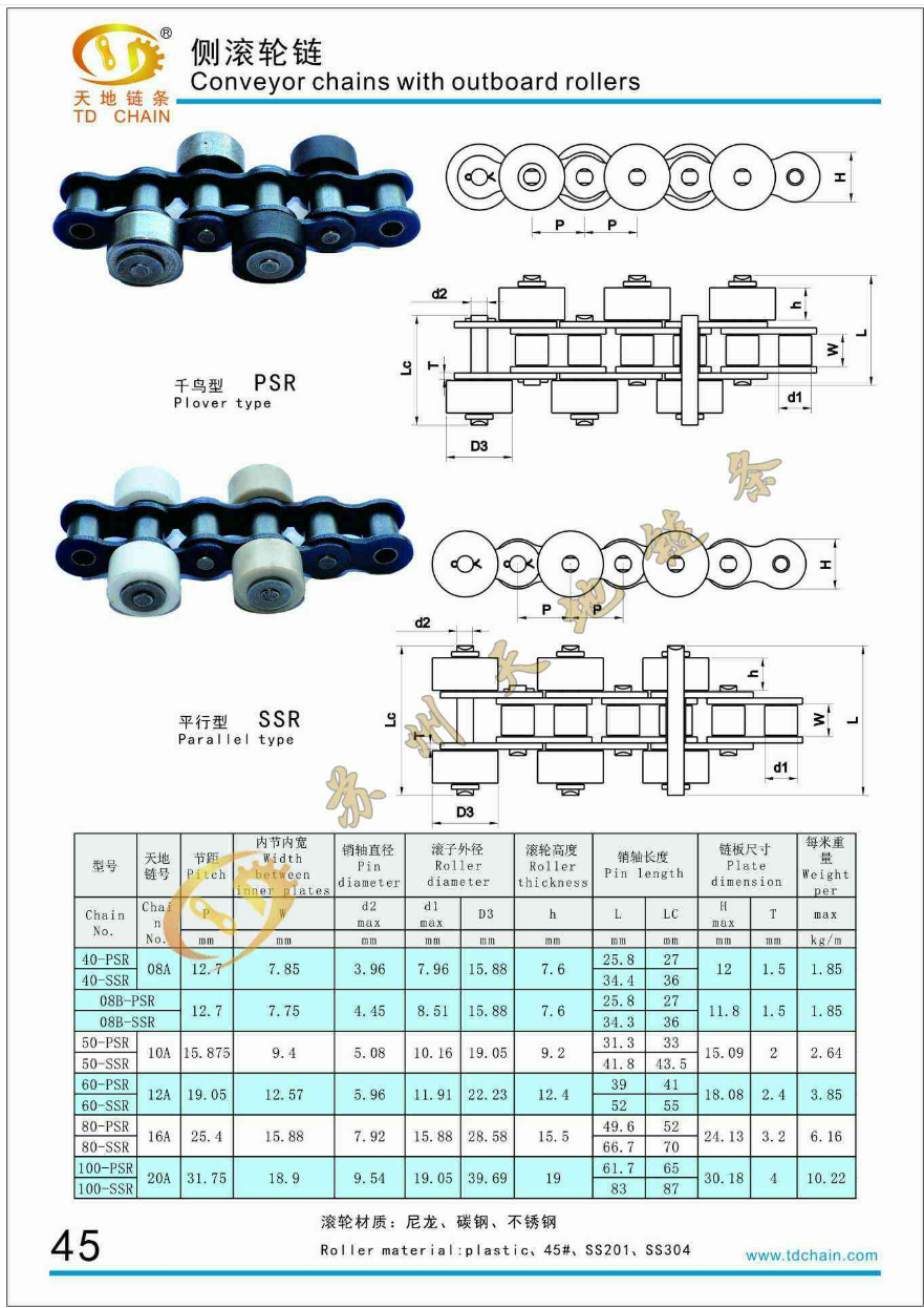

我也来凑个热闹这个链条 也有小规格的。08 10 的 价格应该不贵,我也是准备用在一个项目上面,之前用的是倍速链,是从怡合达的成套输送机上面发现的这种链条。
SMT的有个周边设备的输送机就是用的这种全钢的链条

 楼主| 发表于 2021-5-5 20:01:24 | 显示全部楼层
它虫 发表于 2021-5-5 17:54
楼主 你这电机和减速机选择的什么型号的 想知道功率和比   看视频是SEW的
电机皖南的,5.5kw,减速比好像是44点几忘了
