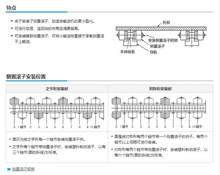

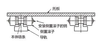

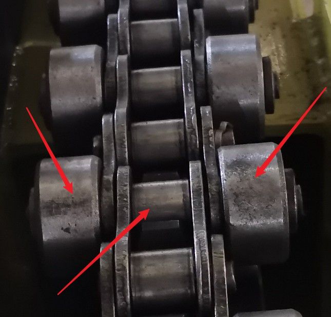

针对于朋友们的疑问,我在这里解释一下。(也是第一次设计这样的东西,只能参考有限的资料,如果有什么问题,欢迎指正。也当此贴给大家做个参考)
设计需求:
  • 315电机定子,铁芯加线圈重约500kg,工装板重60kg。单个负载560kg,按照流程4m长度上要存放3个(1680kg).
  • 有积放需求。中间有顶起需求。
  • 询问过滚筒和倍速链厂家,这个要求做不了(手上供应商有限)。
  • 无奈自己制作吧。
思考过程:
参考椿本链条手册,突然发现这么一款链条。↓↓↓↓↓↓↓↓↓↓↓↓↓
还有这种用法↓↓↓↓↓↓↓↓↓这不正是我想要的么!

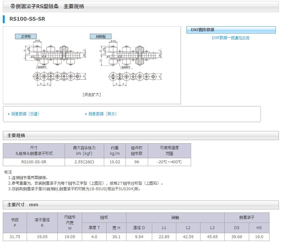

查阅了一下椿本的资料:
Snipaste_2021-03-22_09-19-30.jpg Snipaste_2021-03-22_09-33-19.jpg ←←图示箭头位置是可以滚动的
最大容许张力2.55KN,每米重量10.02kg。计算开始,链条的综合摩擦系数选0.1,链条重160kg(4m x 4段 x 10.02kg/m),总重约1840kg。计算摩擦力1803N,由于是两条链条,单条链条张力0.9KN,远小于2.55KN,链条可用。
有朋友就问了,差这么多为什么不选一个小的型号?这里解释一下:不排除偷懒的因素,还有就是工件压在上面,销轴受力会有变形,担心出问题,所以选择最粗的销轴(10mm),又是第一次做,不要冒险了!
电机的计算在这里就不赘述了。托板用的是45钢调质 。
出现的问题:
  • 链板都是冲压件,不可避免的有些变形,中心的托板要比链条内宽小1mm,不然会卡住。
写在后面:
给大家分享一下,这种链条,大家以后可以参考一下。没什么亮点,我也是第一次用这个东西,没做成之前也是忐忑。转起来就好了。
