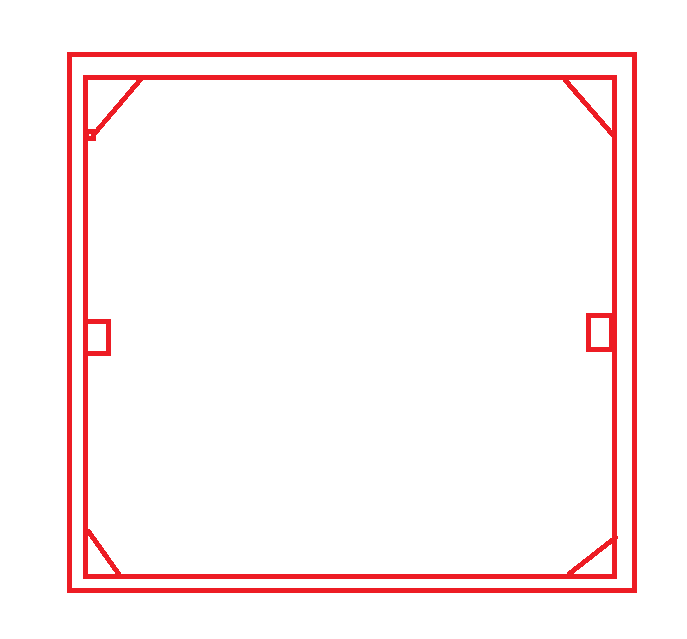

上家公司,在我还没有和客户接触之前就确定了一套方案,不知道从哪里搞来的,但是需要本公司技术部签字,于是拿着技术方案对我说,你,把这个签字吧,要开始做了。       我看了下技术方案,漏洞百出,AGV上下料还用人推的,无动力滚筒线,带个500kg的卡匣,然后送到输送线上去,但是从AGV切换到生产线上时方案居然是用推上去的(也不怕把脚给砸掉),运输时人在AGV侧面伴随AGV行走,AGV电池容量未知(电压已经确定是24V),升降机构用剪式升降机构,但是没有明确具体的构造(该处埋下失败的伏笔),等等,我拒绝签字。+ M% w5 t: P- S3 B2 Z1 Z" e
! u& r) Z( t6 u
      然后该销售经理发动一切可以发动的关系,总经理,副总经理,销售总经理,召开技术沟通大会,仅展示他的方案,但是却把我备注后的方案藏在后面不拿出来,然后在技术沟通会上我提出异议,这时销售总经理对我说,你可以将本技术方案进行备注,说明哪个条款不合理,难以实现,这个时候该销售经理没办法,只有将我备注后的技术方案展示出来。一堆领导肯定想做成该项目,于是论证半天。我坚持不签字,说该方案难以实现。然后销售经理将AGV厂家搬来,论证可行性。
& U/ O0 H( ~: u* \4 i# ]       我是在自动化一处担任设计机构部经理,主攻非标自动化,一般不涉及AGV和立库,自动化二处主攻方向是AGV和立库,该项目本来是其他结构,可能是输送线,正是一处负责的范围内,前期也是一处负责沟通的(在我来该公司之前),后期销售经理自作主张,找了其他AGV厂家更改成磁导航AGV,然后还和客户签订了合同,注意,是在没有经过我公司技术部门探讨可行性的情况下签订了技术协议,现在要开始实施了,没有技术部的背书,他有点担心了,或者是没找到背锅的人了,这个时候想到要我来背书。我当然不上这个当。销售经理很牛叉的说,你仔细看下这个方案,我,可以给你几天时间。我当时就发飙了:你销售部门还能给我规定时间?兄弟,做人要厚道!
: k) W" S/ ~+ ?& s8 F5 f3 [( @& p3 I7 E+ S2 ^
     自动化一处处长说这也不合适,本来是输送线的,没有经过咱们部门同意就改成AGV,然后让我们背书,背锅,这的确不合适。刚好,现在是AGV,超出本处的业务范围,转手给二处,是他们的专长。好的,让我开车带着二处的兄弟,加上采购,到AGV厂家去稽核供货能力。去了之后,我的任务就完成了,移交给二处。特地申明一下,我没有签一个字,仅是担当司机,而且因为开着皮卡上了高架,被抓住了,罚款200,扣三分还是一分,忘记了。哈哈。! v) w* F0 j) B" T9 ^

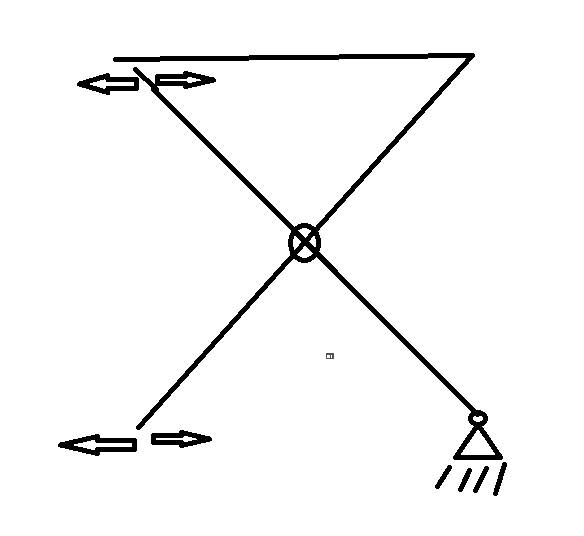

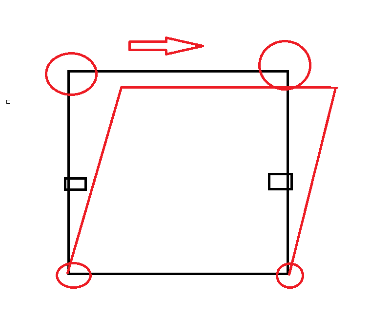

      过了几个月,交期延误。到组装车间看我处组装设备的时候,也看到了到货的AGV,剪刀式升降机构,居然全是拼装的,两个剪刀框架因是拼装关系,存在平行四边形的铰链方式,在重载下严重变形,如下图。而且还带了光轴,记不得光轴是干嘛用的,貌似是因为变形,所以用光轴导向,防止倾斜,但因变形导致轴承在光轴上无法滑动,好像是卡死了。
( F" e4 b' W$ v# T) P  ?
' a. m3 ]! z. i' C 剪式升降机构.png 2 Q- F& b/ i; K; H
错误结构,导致框架连接处松动,这个红圈内是用螺栓连接的,当时没仔细看,估计就一个螺栓将板子连接在圆管封头上。2 A0 Z7 U* l2 S$ O  x
/ J3 u* \6 T. w" z正确结构,整体式,且拐角需要焊接加强板,
! g# z1 J7 L- |# @% ~6 ~ 剪刀差2.png ' w/ V. b& `; `
* \: E. @+ S/ E, m& X4 V' r
到这个时候还不知道赶紧做个固定的框架式,将结构更换下来,还在那里慢慢现场修改。反正我也不管这个事情了,就看了一眼,随他去吧。
