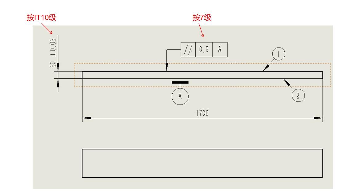

如图一细长件,如果要同时追求(1)、(2)两平面之间的尺寸公差和平行度,则50尺寸即使按IT10级也是+-0.05=0.1,而上下两面的平行度按7级选也为0.2,那岂不是尺寸公差高于形位公差么?如此问题有三:
1、尺寸公差一定要低于形位公差么?
2、实际加工中,能否做到如图所示的尺寸公差和形位公差?
3、对于细长件,能否同时追求尺寸公差和平行度?合理的标注是什么?

这个应该看你的要求和控制目的,如果板子某个地方有1°的弯折,尺寸公差是满足的,形位公差肯定会超的
实际加工能力可以参考设备加工能力表或者咨询加工厂商

尺寸是要大于形位公差的。
发表于 2021-3-2 10:08:01 | 显示全部楼层
厚度50+/-0.05的加工精度应该问题不大,细长件平行度//0.2主要考虑应力,翘曲什么的,对热处理要求就高了

就事论事讨论问题吧。。50其实也不算薄了,只是相对1700比较小吧。你怎么知道我没有明确的目的?假如我就用50X1700做导轨面呢?

以你的需求来确定尺寸公差和形位公差。你自己的需求一定要明白。
现在好多设计不明白形位公差的要求最终会出现什么情况,说以就不管目前的工艺手段,一味严格要求。
发表于 2021-3-2 11:08:24 | 显示全部楼层
现在好多设计不明白形位公差的要求最终会 ...
不知道你的材料是什么。按照普通碳钢的话,你的尺寸和形位公差要求,目前工艺手段是可以做到的,甚至可以做到还要小的程度。
