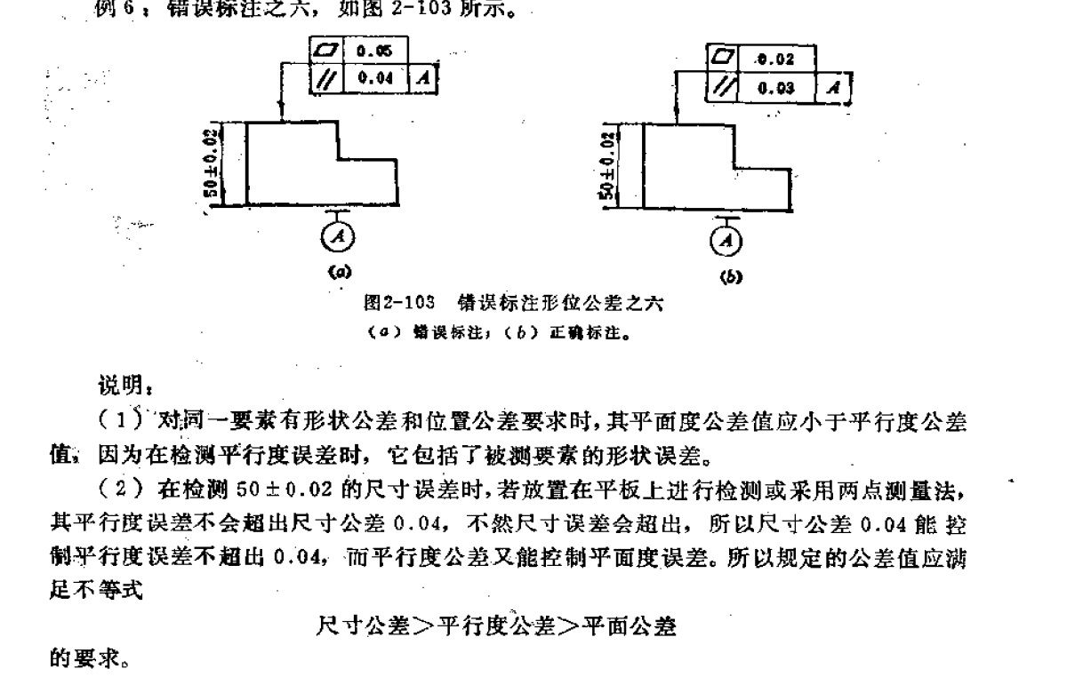

对。上下两面都是加工面。此帖的核心问题是:必要时,能否不遵循尺寸公差值大于形位公差的原则,以及通常加工手段能否实现?

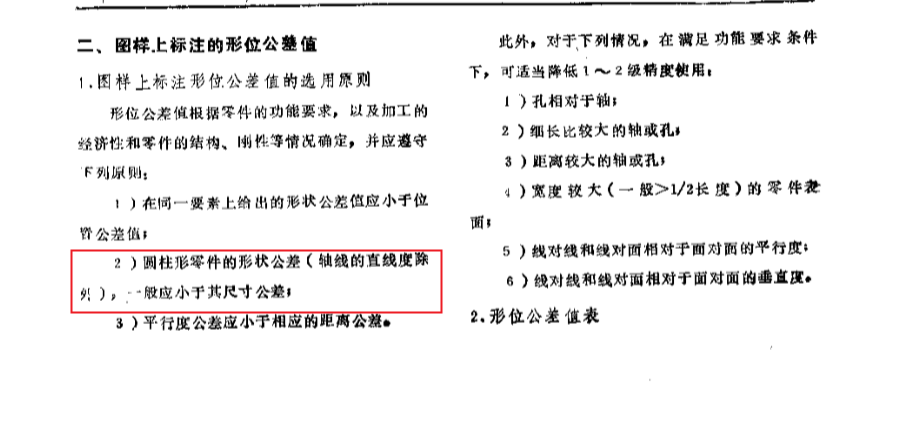

发表于 2021-3-2 19:35:22 | 显示全部楼层
感觉大家对形位公差的一些基本概念还不是很清晰,可以多看一些标准和书籍,刚好之前给有个同事截了个图
发表于 2021-3-2 19:50:14 | 显示全部楼层
我的话,会直接给平面度。要么放大尺寸公差,要么平面度要求严一些。
发表于 2021-3-3 08:48:25 | 显示全部楼层
按图尺寸公差平行度可以不做要求,如果非要加形位的话应该是加A面的平面度或者要求1700长度的直线度
因为就算加工成梯形,平行度也不会超过尺寸公差0,1
发表于 2021-3-3 09:15:23 | 显示全部楼层
一般就是这个解释了,我想大家看的也是这个吧!
发表于 2021-3-3 09:48:52 | 显示全部楼层
个人理解,公差标注有原则,就是大家都知道的:标注出的形位公差值通常都小于线性尺寸公差值。如果,产品不需要形位公差小于尺寸公差,则不需要标注。但是,总有情况总有特殊的时候。楼主的这个产品,很可能是导轨衬板一类的零件,特点:窄薄长。加工后易产生弯扭曲,进而影响安装使用。根据最终产品使用要求,它的变形程度在一定范围内是可以接受的,但可能会出现平行度这类形位公差大于尺寸公差的现象。所以,从实际情况出发,在图纸上作出实用性强却不教条遵循原则的标注是可以理解,并可以接受的。
