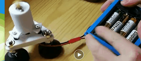

如图所示的一个电机,如何能减少振动
发表于 2021-1-13 10:09:38 | 显示全部楼层
楼主好:
      1、电机固定支架位置不好,偏心轮额外产生较大的力矩,支架应靠近偏心轮端;另外分析下支架要不要加筋,或者电机固定支架布置上下各一组;      2,减震块的弹变系数多选几组,另外中间是整根螺栓的吗,还是两段?注意振动方向就好
发表于 2021-1-13 11:34:33 | 显示全部楼层
之前我用过这种减震垫,效果不错,有效缓解了电机震动的问题
发表于 2021-1-13 12:01:35 | 显示全部楼层
如果你不想震动,只想转,就不要选振动电机。换一种电机。用其他办法让它转

电机固定板这种材料怎么看着像3d打印的
 楼主| 发表于 2021-1-13 21:58:21 | 显示全部楼层

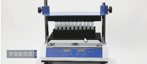

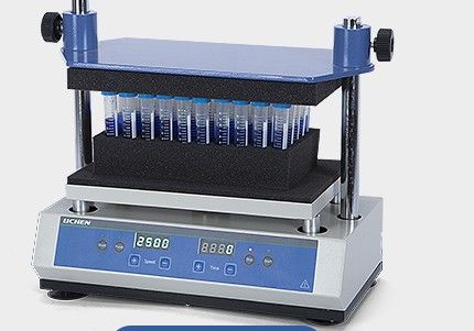

谢谢各位的回复,我是想做一个类似图片上的混合器,把水剂和粉剂混合在一起,但是我这个是很小型的,也没有调速功能。像这样这么小的直流电机请问如何调速呢?应该只能靠电压改变吧。电机是12V 10000转,可是我现在使用的是6V。 阿里旺旺图片20210113215334.jpg
 楼主| 发表于 2021-1-13 22:19:15 | 显示全部楼层
