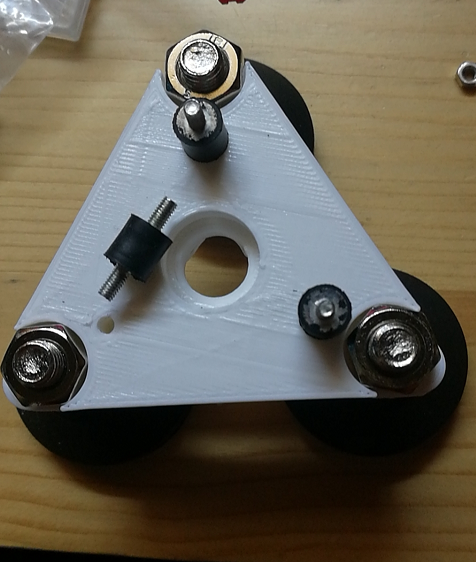

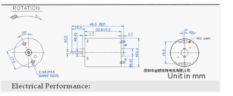

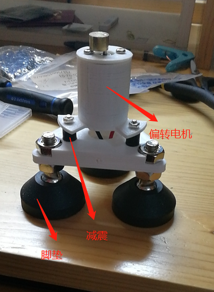

我做了一个如图所示的偏振电机,电机其实不大的,数据如图,大约65g,可是一通电这个结构都会跟着振动,移动起来,就像以前的洗衣机一样,请问应该如何解决这个问题,我想他固定着转动。(这种代偏心轮的,叫振动电机,但是应该不是整个都会振动起来的意思吧)

把你的脚垫改成吸盘

是不是底部的支座组件和电机的激振频率重合了?偏振电机最大转速是多少?运行过程中是否还有调速?

该橡胶的链接柱子,隔膜泵减震 降噪可以参考

1.减少振动,可以加平衡块;
2.隔震,建议采用双弹簧支撑,双弹簧结构需要计算;
3.簧上质量和簧下质量,你这一个簧上质量比例太大了,要增加簧下质量。或者把底盘固定到一个更大的物体上,比如地面,大工作台
