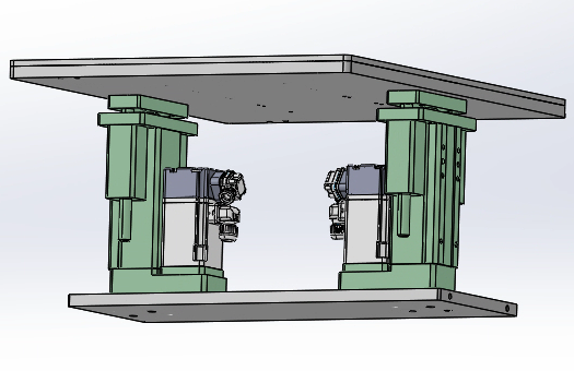

四导杆升降机构的卡顿

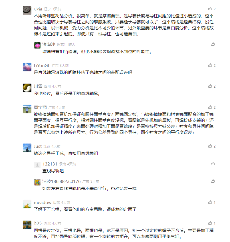

公众号留言选取
微信图片_20240708154701.png 微信图片_20240708154721.png 微信图片_20240708154753.png 微信图片_20240708154818.png 微信图片_20240708154837.png

两个直线轴承+两个无油衬套,无油衬套导向,直线轴承润滑效果,长时间直线轴承损坏的话会不会连带别的也一起
发表于 2024-9-14 10:59:40 | 显示全部楼层
首先这不叫四连杆机构,其次这个问题后续会继续后遗症,你没解决完

对角拆2个石墨导套 换成直线轴承 既保证精度 也不会憋死

请问,我现在用2个伺服电机控制的推杆安装在两边,升降卡死,有清楚什么原因吗?是板与推杆安装面平行度问题?
可能是平行度的问题,但电机不同步的概率更大  发表于 2025-6-5 13:29
