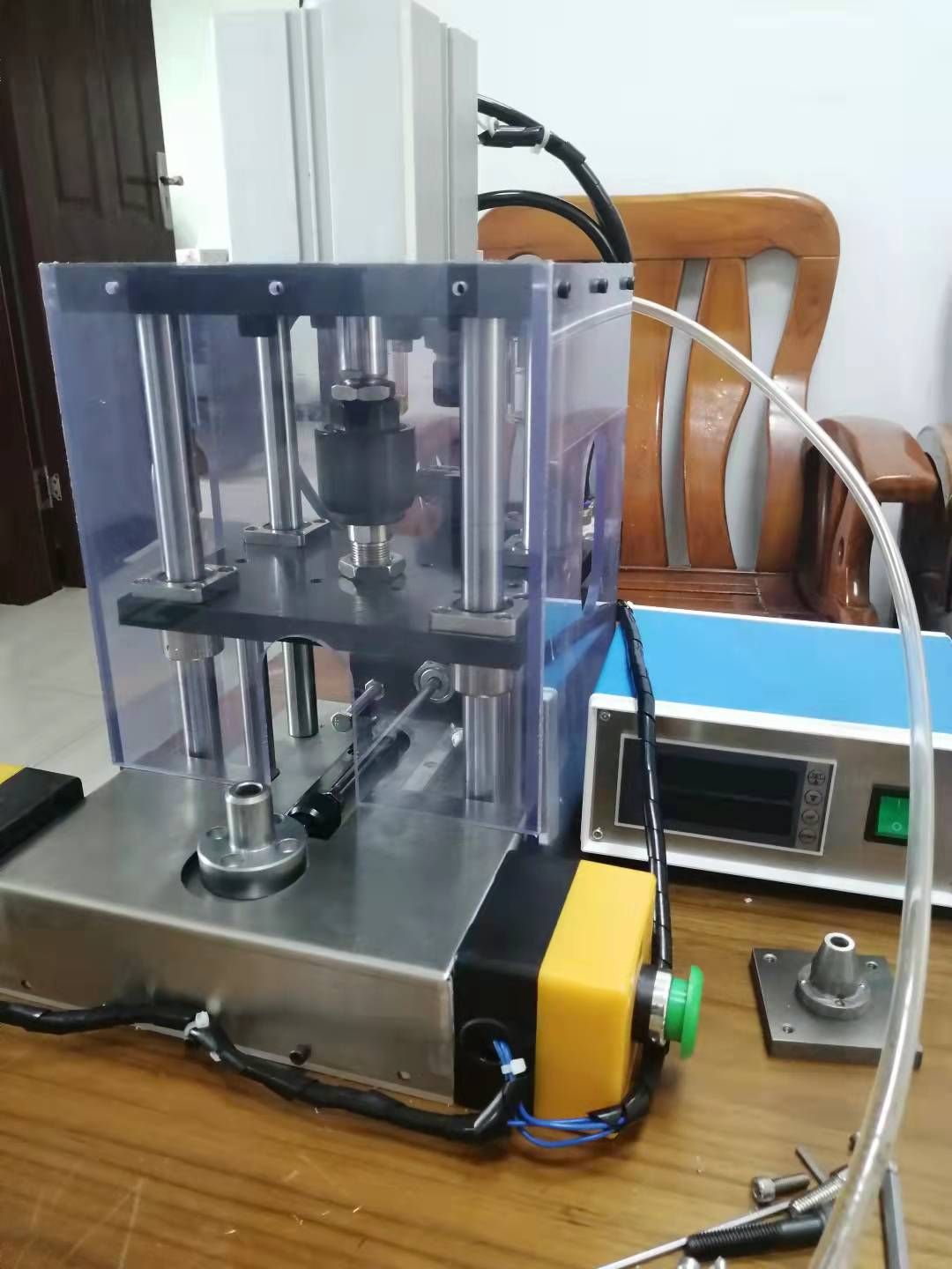

四导杆升降机构的卡顿

风》追逐 发表于 2021-1-3 15:38
四根镀铬棒的长短、镀铬棒定位孔的深度、气缸的T型接头换成浮动接头
我也寻思着,深度上公差都没有。。。

导套导向也短了

直线轴承确实比无油衬套更能吸收加工误差,遇到过同类问题。

平行度有问题
发表于 2021-9-25 10:41:04 | 显示全部楼层
是不是那个铜套那个孔也是只给一点间隙?这种三个板导向轴的,都搞精孔配合很容易过定位,对尺寸精度要求高,还要要留调节空间。
基本上我不太喜欢四个沉圆孔配合,最多也是一圆一腰,然后另外两个给很大间隙。没啥精度要求的,基本不会打和导杆配合的沉孔

上面的气缸,需要有一个浮动接头,自由调节,用直线轴承套(加长型),这种机器我们做的比较多
