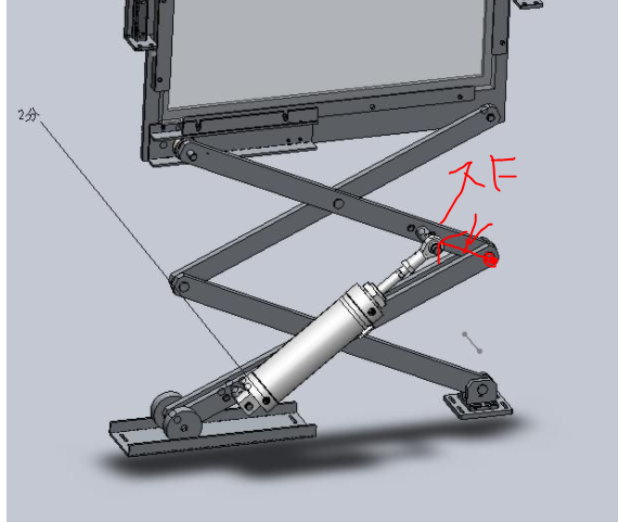

气缸做动力连杆升降机构无法升起来

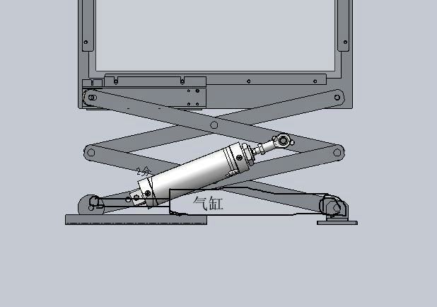

安装点不对

可以考虑是否气缸活塞触底了,活塞到缸底会导致实际作用面积减少导致启动时推力减少,安装时活塞杆伸出点,不行大力出奇迹,加压,对置加个缸,空间允许换个地方避免分力太小。装在固定在机架上的杆试试
不用气动,难道用电动吗  发表于 2020-12-20 17:35
本身结构没问题,但最好不要用气动,气体会压缩,会导致力突变上下行程不好控制还会晃动。工况要求不高的情况下可以忽略,气缸最好装在固定在机架上的铰链上不然气缸跟着跑会带着气管动,不好。  发表于 2020-12-20 13:44
你的建议感觉有用。只是固定在机架上,气缸行程就不够了。图片那个结构气缸行程本身很小,但是换来的连杆升降竖直行程就很大。就是启动力气不够  发表于 2020-12-20 11:42

楼主这种结构就是错的,起升的角度太难选择了。你把气缸放到下面吧!
气缸放下面哪里  发表于 2020-12-20 11:39

启动时候的,垂直方向的分力小于重力了

Dreaming___snai 发表于 2020-12-20 08:21
启动角度太小了,力分解到连杆垂直方向上的分力不足以托起负载,要么气压增大,要么调整角度,还有换大号气 ...
车间用的压缩空气一般是在0.6-1MPa,实际跟压缩机的型号有关系,看你们的气压最大能调到多少

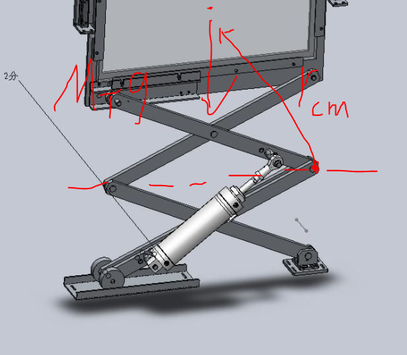

发表于 2020-12-20 17:38:00 | 显示全部楼层
仅在重力下等效于M(total总质量)g乘以质心距离(这里的距离指转动中心与质心坐标的距离)(rcm(solidworks可以看质心,注意这部分的质量中心是虚线上部分质量的质量中心))距离, 注意这里没算上两者垂直距离的投影量,自己算上sin(theta).
下面是固定的,上面那个是转动轴,不算力,这力臂还短...........................
我乱说的.......你自己参考把
发表于 2020-12-20 18:17:22 | 显示全部楼层
力臂太小了,气缸也不大,你这个结构要是偏载会有倾覆的可能吧
