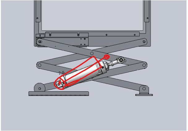

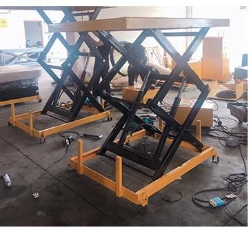

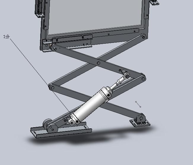

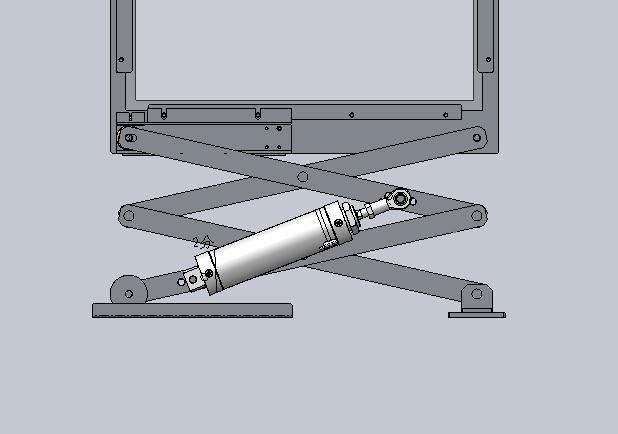

最近做了一个升降连杆结构,用气缸做动力,做出来后发现,气缸启动后,升降门无法升起来,假如人力轻轻往上退一下,整个机构就可以升起来了,就是启动的那会启动不了。整个大概负重60KG,用的气缸是63缸径的,算了力气应该够的啊。不知道哪里出了问题,各位大侠,麻烦请教下  图3参考了液压升降平台的结构,结构差不多,就不知道为什么升不起来。

发表于 2020-12-19 21:16:59 | 显示全部楼层
行程可以的话,往这挪挪
继续挪  发表于 2020-12-19 23:12
挪了,作用不大啊  发表于 2020-12-19 22:37

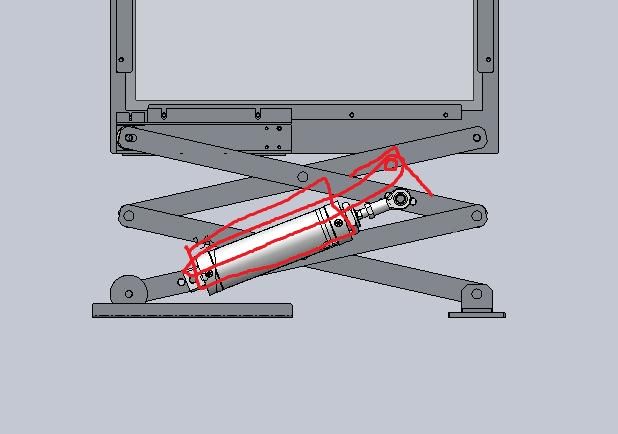

发表于 2020-12-19 22:06:41 | 显示全部楼层
气缸顶起位置不对,顶起位置角度越大顶起力越大。
气缸安装顶点要在起落架上方。
气缸安装顶点要在起落架上方。
这样能行吗?那个连杆升起来的话需要气缸行程就很大了  发表于 2020-12-20 11:47

发表于 2020-12-19 23:28:31 | 显示全部楼层
把机构简图画出来,然后用作图法做几个特殊点,看看机构连杆的受力。从图片现在的位置看,气缸活塞杆伸出时连杆上分解到竖直向上的力很小,可能不足以升起负载。
发表于 2020-12-20 08:21:43 | 显示全部楼层
启动角度太小了,力分解到连杆垂直方向上的分力不足以托起负载,要么气压增大,要么调整角度,还有换大号气缸
气压怎么增大  发表于 2020-12-20 11:48
发表于 2020-12-20 08:24:55 | 显示全部楼层
还有就是这种连接不太好,动作的时候容易歪扭,最好让气缸活塞的轴线跟连杆对称面重合;再者气缸动作过程中垂直方向分力是变化的会导致机构动作不稳定,气路上可以考虑加一个单向节流阀
你说得很对,问题基本都是那些,有什么建议不  发表于 2020-12-20 11:49
发表于 2020-12-20 08:28:34 | 显示全部楼层
分析很对,受力点向上的力不够支撑起来
