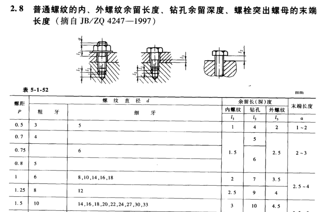

求助关于螺栓紧固时末端要留出多少

螺纹伸出长度为(0.2-0.3)d。。机械设计基础上说的
对的,有这样说的,说是螺栓末端一般有倒角不吃力,要漏出点,反正各种回答都有,

发表于 2020-12-19 15:46:24 | 显示全部楼层
断的原因是螺栓处于剪切状态,长一点,套几个大螺母,或者干脆装抗剪套,就OK。
发表于 2020-12-19 16:30:26 | 显示全部楼层
原来做过危险运输车辆上的配件,要求露出2-3牙
发表于 2020-12-19 22:30:32 | 显示全部楼层
末端长度,看表格应该差不多2-4个螺距吧。
发表于 2020-12-24 11:48:31 | 显示全部楼层
两三个牙足够了,多的没必要!
