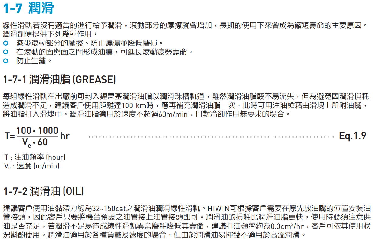

发表于 2020-11-17 14:00:11 | 显示全部楼层
从正常的使用工况来说两种润滑方式都可以。
油脂润滑适用于滑块速度不超过60m/min,且对冷却作用无要求的场合。
油润滑适合于各种负载和速度场合,高温工作环境不适用,因为液态油易挥发。
附图是HIWIN样册有关润滑的描述。
HIWIN样册关于导轨润滑的描述
HIWIN样册关于导轨润滑的描述
