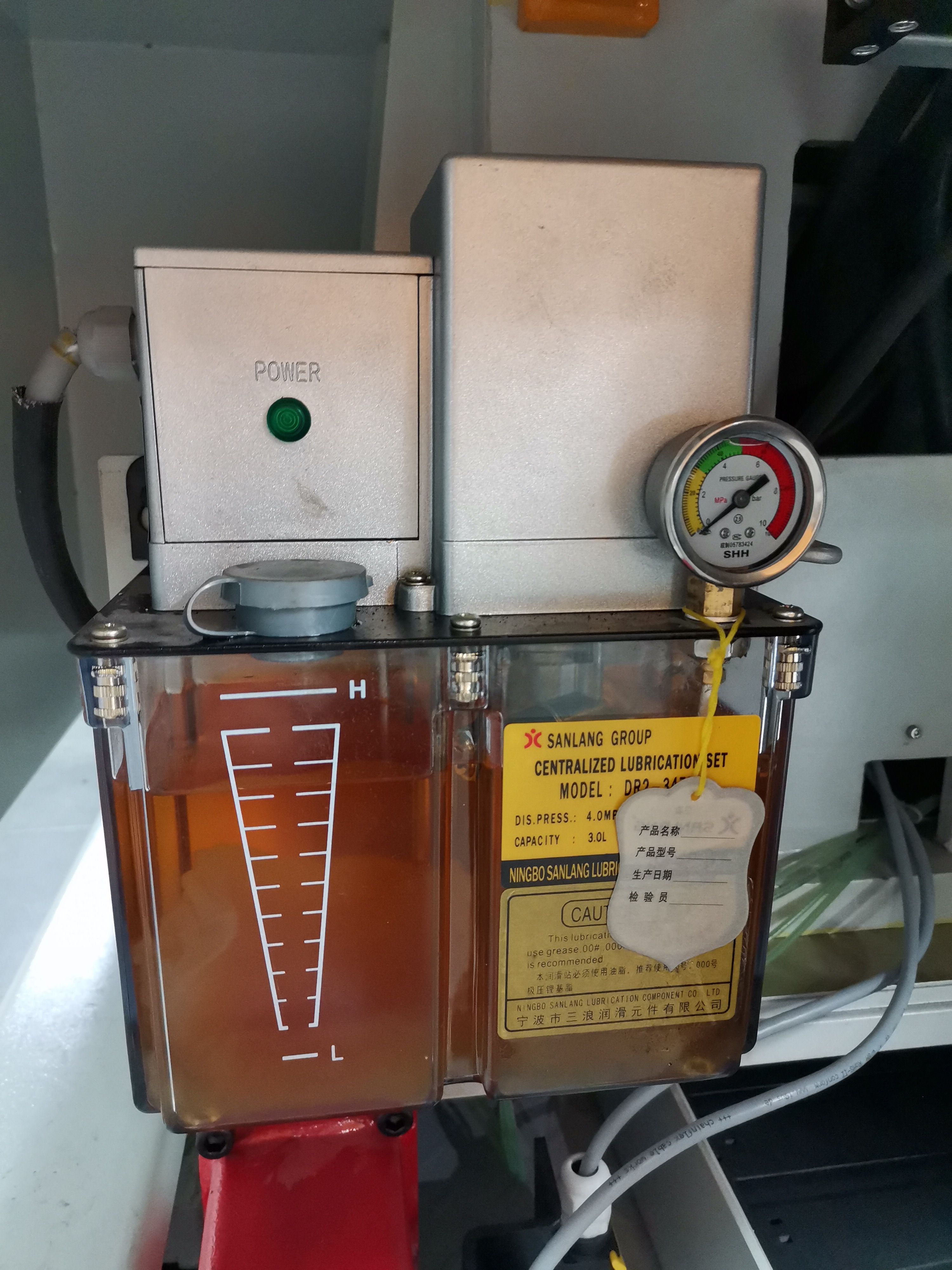

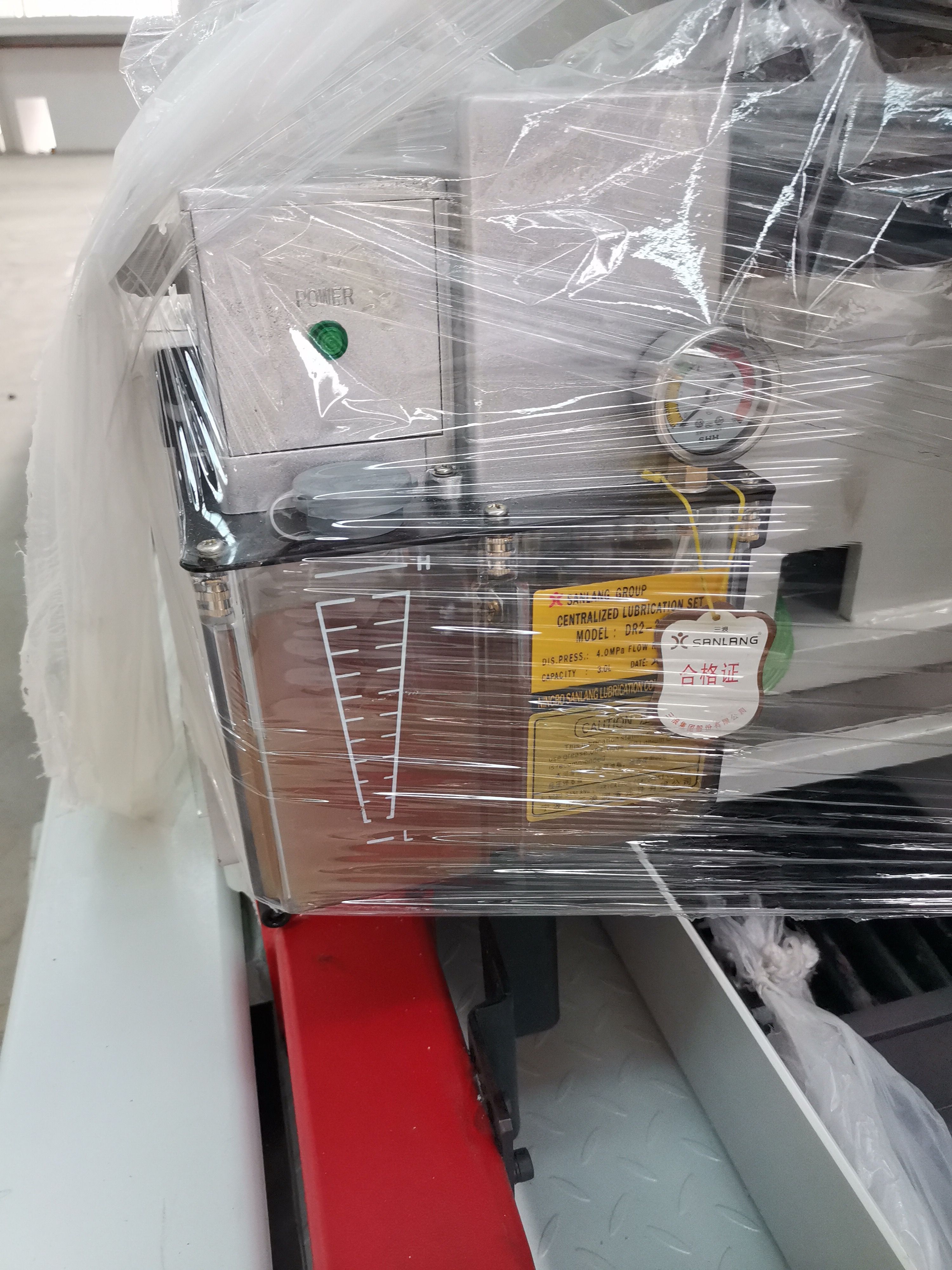

昨天供应商外包得设备进厂了,我们对于该重载平移滑台进行验收;
首先第一项就给NG了,滑台上面的润滑油泵里面竟然啥都没有!!
然后我反馈给他们老板,起初还不想来加;好说歹说,今天上午他们钳工小王来加了半桶。。。
    我看他倒进去得时候这油很稀,像水一样,一点粘度也没有;问他加得什么油,说是:减速机变速箱机械油CKD220,中重负荷L-CKC,长城得,牌子哟!!听他说完,我一个晕倒:大哥你拿齿轮润滑油来润滑导轨,这样行吗?!

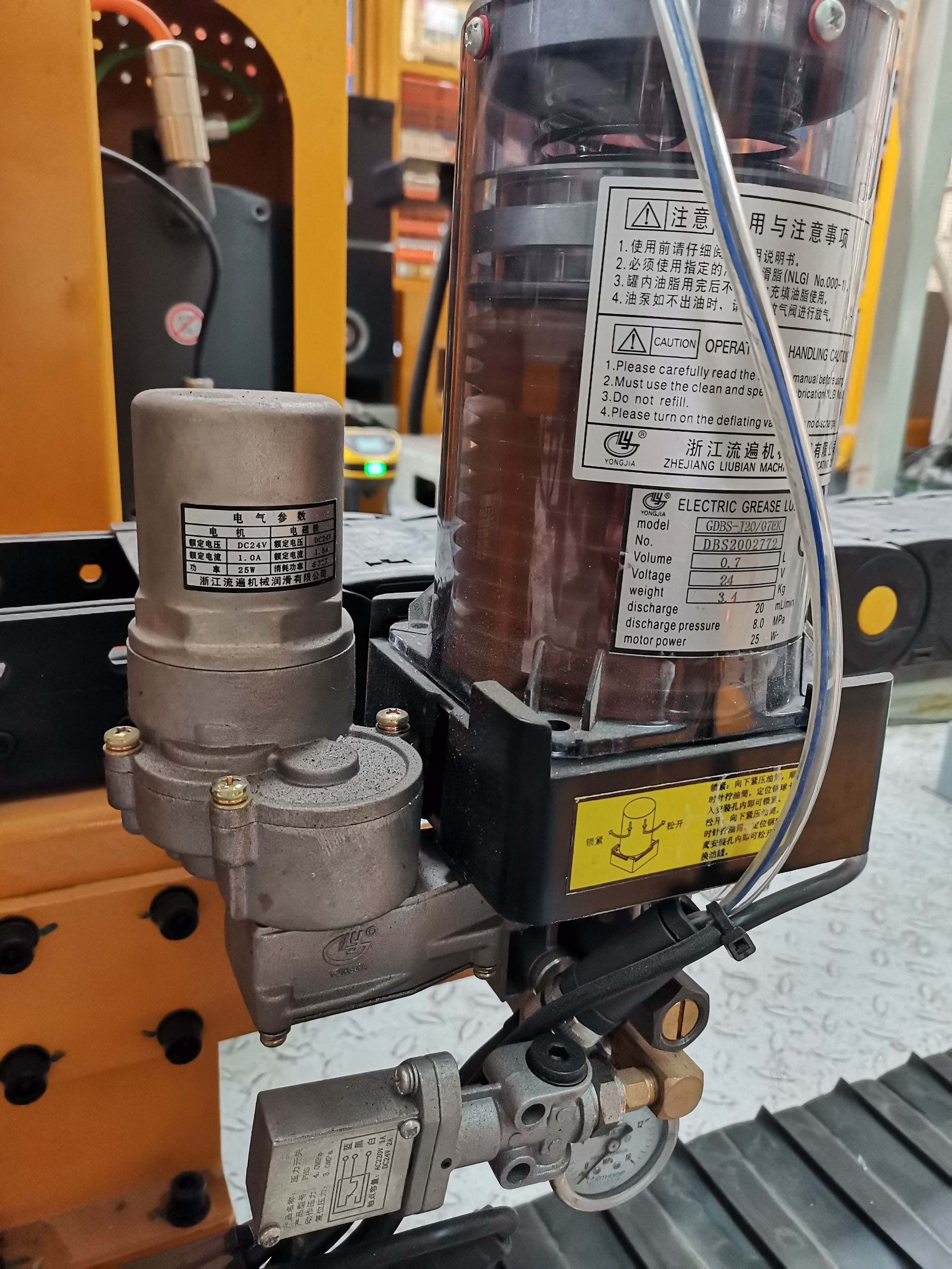

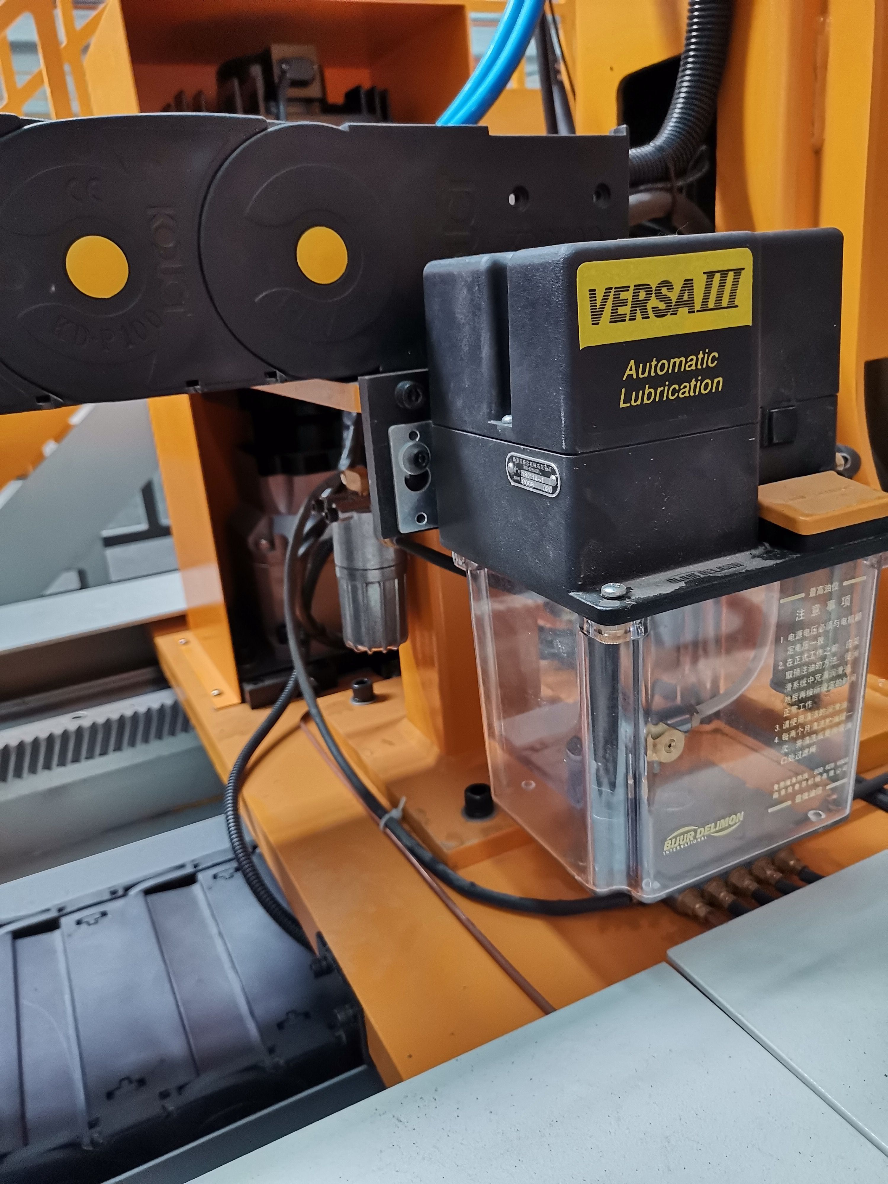

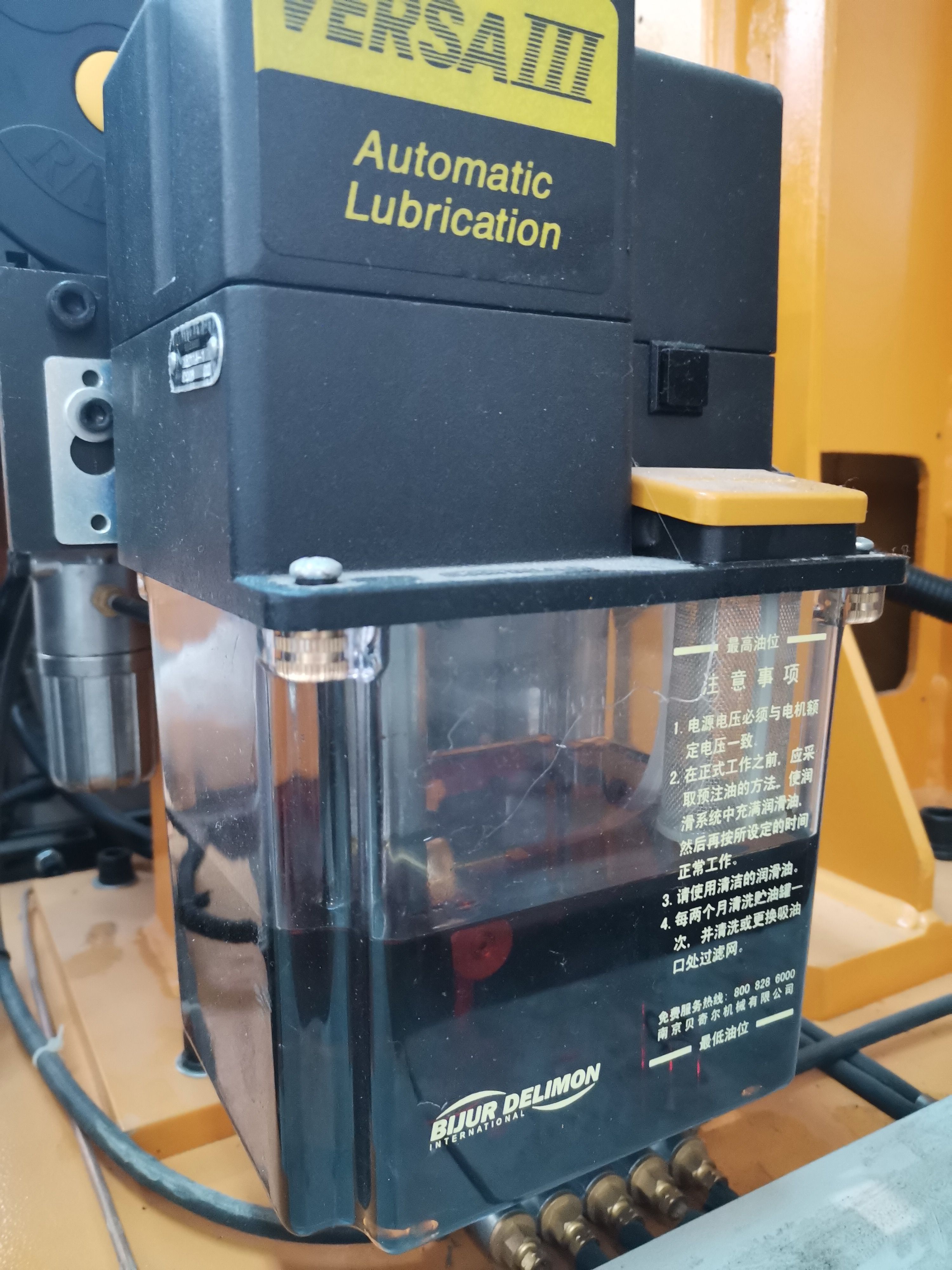

我拉着这兄弟去看我们自己开发得设备,000#锂基润滑脂;
有些客户对于油泵有其他要求,油品他们也是要求000#润滑脂得;
准备要发货得设备!

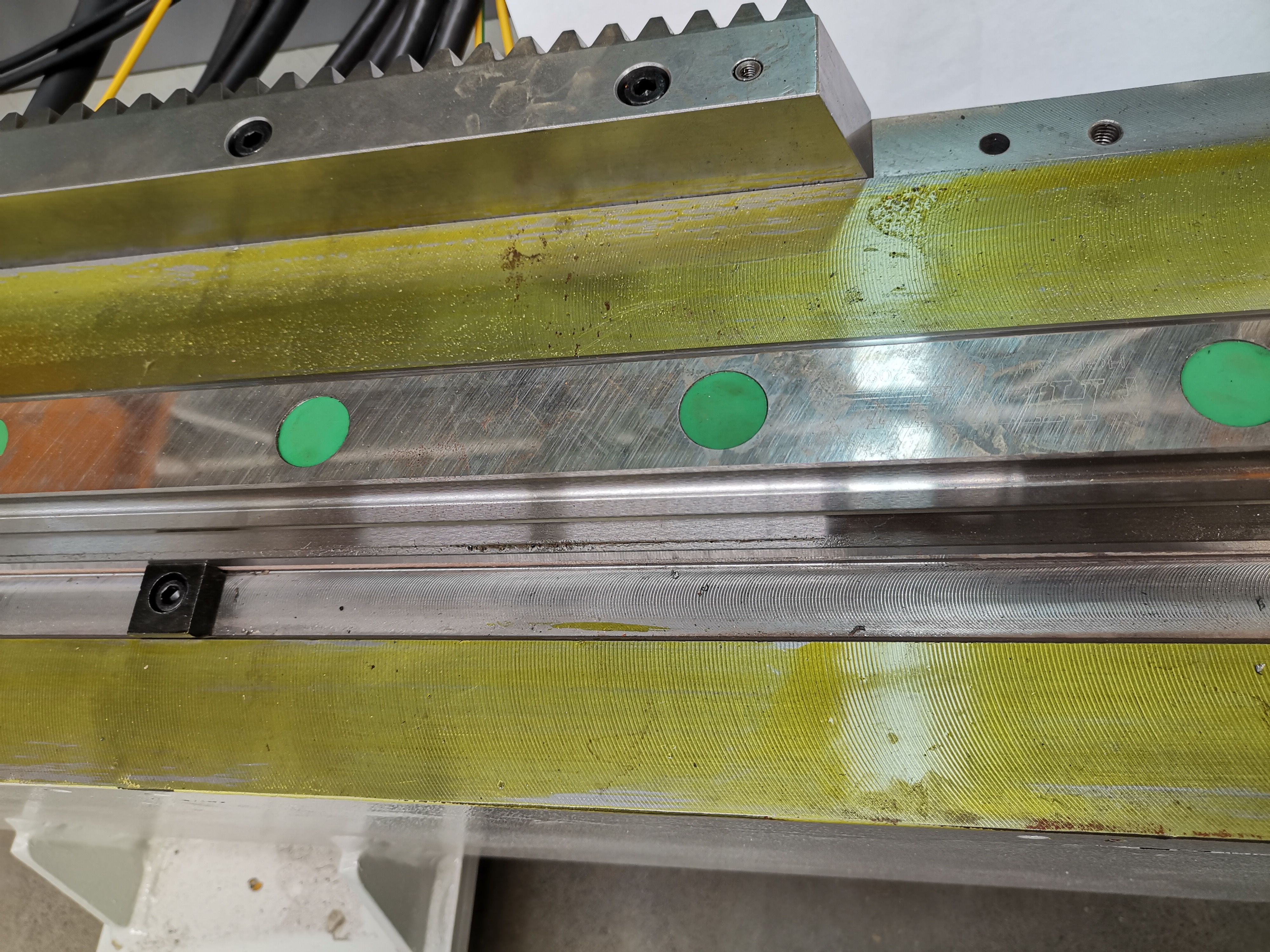

   润滑油是具有减少摩擦得效果,但通常应用在密封得场合,如液压站,齿轮箱等,主要起润滑、冷却、防锈、清洁、密封和缓冲等作用。但像这种重载滑轨,移动速度低,宽温度范围、开式苛刻环境下、长换油周期等情况下,只适合用润滑脂得。
   润滑脂和润滑油得区别:润滑脂是根据其用途选用不同皂基混入适量的润滑油构成的,可以形象的了解成象一块吸满润滑油的海绵;润滑脂是干油,是油基础油+添加剂+稠化剂。润滑油是稀油,是由基础油+添加剂组成。一般不密封的场合使用干油即润滑脂,如轴承,轧辊,线性滑轨。
   使用温度范围润滑脂的工作温度范围要比润滑油宽。例如,通用锂基润滑脂可在﹣20至120℃温度范围使用,一般钙基或钠基润滑脂也可在﹣2060℃或﹣20120℃下使用。但某一牌号的润滑油则使用的温度范围窄得多。
   最后补充一条:润滑脂从#000到#6,数字越大,润滑脂越硬,比如:#2比#3稍微稀一点。因为这次是使用电动油泵,油脂如果太干,泵出油困难,所以我们一直都选用000#锂基润滑脂。听完我这番解释,小王马上去市场买了!
