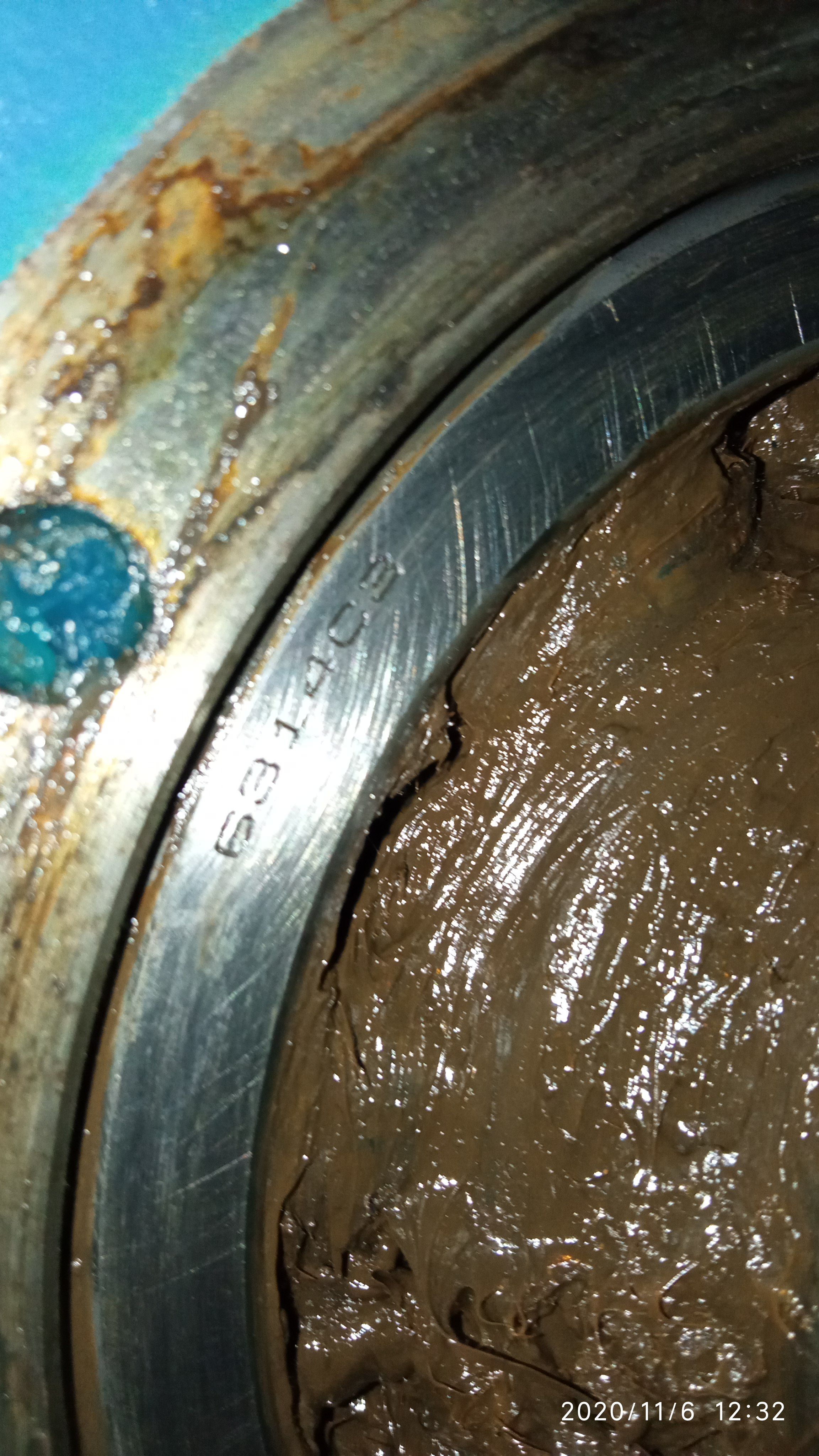

最近也遇到这个润滑脂的好几个问题。1、水泵的电机里面的轴承,用的什么品牌的油脂?还没问过厂家,当初拆了个水泵,拆开轴承胶盖就看油脂还行,就拿了个美孚的锂基润滑脂往里面抹了两下。昨天领导提到,不同润滑脂放轴承里面,是不是能混用。电机的黄油高速的低速的不要混用。
2、前段时间,拆的水泵,里面的轴承润滑脂都黑了(图3 )。可能是变质了,但是也不知道是不是电机进水还是潮湿导致的。
水泵的润滑脂发黑了
水泵的润滑脂发黑了

what?! 发表于 2020-11-16 18:30
最近也遇到这个润滑脂的好几个问题。1、水泵的电机里面的轴承,用的什么品牌的油脂?还没问过厂家,当初拆 ...
可以考虑用专用的水泵润滑脂,如上海虎头HOTOLUBE全合成耐水润滑脂和全合成润滑硅脂等。
