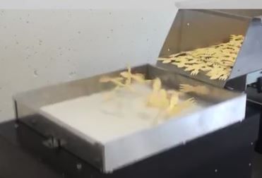

发表于 2020-11-14 16:05:25 | 显示全部楼层
布兜 发表于 2020-11-14 14:13
如果可以的话寄点给你帮忙试试
你怎么可以这样妮?要对回答你问题的人心存感激。这种振盘好像可以哟 2.JPG ,完了,估计又有人要举报我了

你怎么可以这样妮?要对回答你问题的人心存感激。这种振盘好像可以哟,完了,估计又有人要举报我了
谢谢你的好意,没有不怀好意,真心的希望你能帮到我,所以才希望寄点材料帮我验证一下,引起分歧在此表示歉意。
