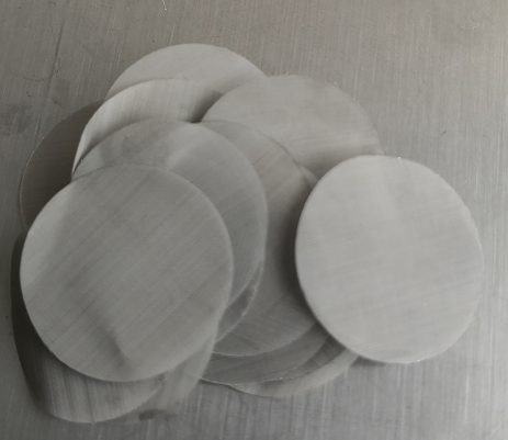

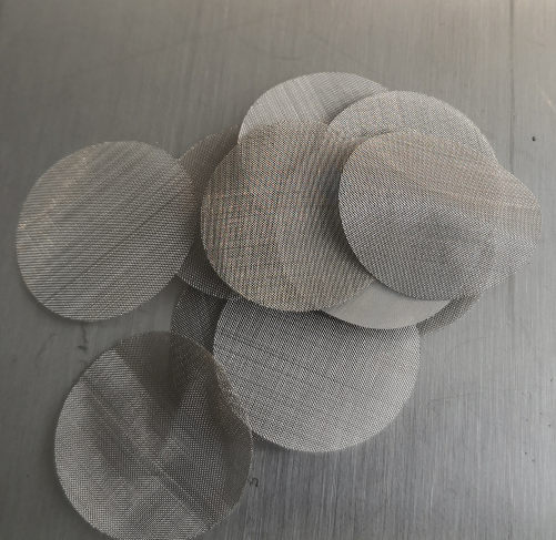

直径30mm 200目钢网来料堆叠,人工分拣不方便,有没有好的自动化方式可以协助分离开
补充内容 (2020-11-14 17:46):

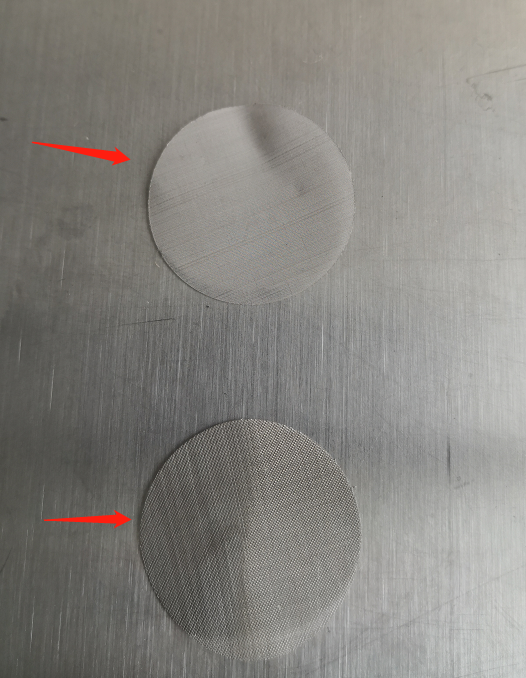

我要解决的问题是:钢网来料为袋装品,人工取网存在贴网现象,作业动作上存在时间浪费,现在需要将钢网分开,总共有两种不同目数的材料都需要这样处理。
分离效果
分离效果
第二种
第二种
第一种
第一种

发表于 2020-11-14 10:12:55 | 显示全部楼层
来料什么状态,需要达到什么状态
 楼主| 发表于 2020-11-14 10:17:59 | 显示全部楼层
无畏的蓝莓 发表于 2020-11-14 10:12
来料什么状态,需要达到什么状态
来料是堆叠的,需在单片分离就行,没有方向
 楼主| 发表于 2020-11-14 10:21:06 | 显示全部楼层
来料什么状态,需要达到什么状态
来料堆叠,无规律且有部分变形,需在达到单片分离状态就行。

发表于 2020-11-14 12:29:25 | 显示全部楼层
振动盘
发表于 2020-11-14 13:50:26 | 显示全部楼层
滚筒洗衣机,放满水,强劲模式,3分钟

发表于 2020-11-14 15:36:47 | 显示全部楼层
都没仔细看题
两种筛网材质尺寸相同,唯一的区别在于目数不同。混在一起,需要分开。
从思路上讲,有以下几个:
1:视觉识别(纤维排列方向不同)
2:厚度区别(假设厚度有区别,但是因为工件不是很平整,这个思路估计够呛)
3:密度区别(如果有的话)
楼主还要描述清楚厚度和密度是否有区别才能判断。
最佳方法是从一开始下料就分开。
大侠说的没错,应该不会混在一起,目数分辩比较难,还有个办法,稳定的气源来检测目数,过滤器产品做过分辨过  发表于 2020-11-15 11:19
