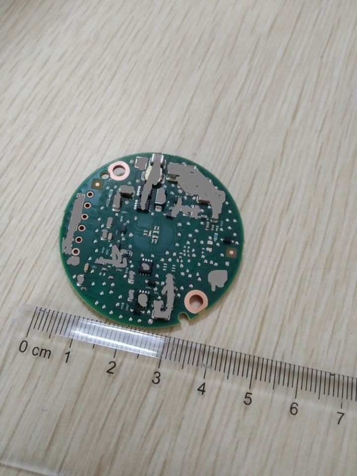

各位大神,最近小弟遇到一个吸盘抓取PCB的案子,一直想不到好的解决办法,所以发帖求助,先行感谢!!!
如下图的PCB板,直径45mm,搬运并向下装入壳体内,装入深度5mm左右,装入时有定位要求。
1、因为要装入壳体内,所以所有的抓取组件不得超过板子外缘;
2、装入壳体内时有定位要求,所以小弟准备用三根柱子撑着保持水平;
3、板子圆心那个区域不能接触;
4、板子重量10g,有换型要求。
现在小弟遇到的问题是:
1、最初想到的是用非接触式吸板,后来了解到这种吸盘的气旋可能会使产品旋转,影响定位,这个气旋问题能解吗?
2、后来想到用海绵吸盘,不知这种吸盘跟产品接触会不会产生静电?或者有专门的防静电海绵吸盘?
3、因为有换型需求,所以尽量不要用几个Φ2的小吸盘组合吸取的方案。除掉三根水平定位柱以外,其余的空间真的不大,外加换型需求,所以最好还是能够直接在电子元器件上吸,请教各位大神,有没有这种吸盘?
补充内容 (2020-8-15 13:18):
图片在6楼

可以找找,记得是有防静电的海棉吸盘的。
发表于 2020-8-15 16:17:47 | 显示全部楼层
这种小板面孔洞较多的情况,适用于海绵真空吸盘!
发表于 2020-8-15 16:46:42 | 显示全部楼层
不是有两个孔的吗?作为定位孔;
吸盘选小点,只要能吸起就可以了
 楼主| 发表于 2020-8-15 18:46:48 | 显示全部楼层
become01 发表于 2020-8-15 16:10
可以找找,记得是有防静电的海棉吸盘的。
大侠还记得是哪个牌子的吗?
