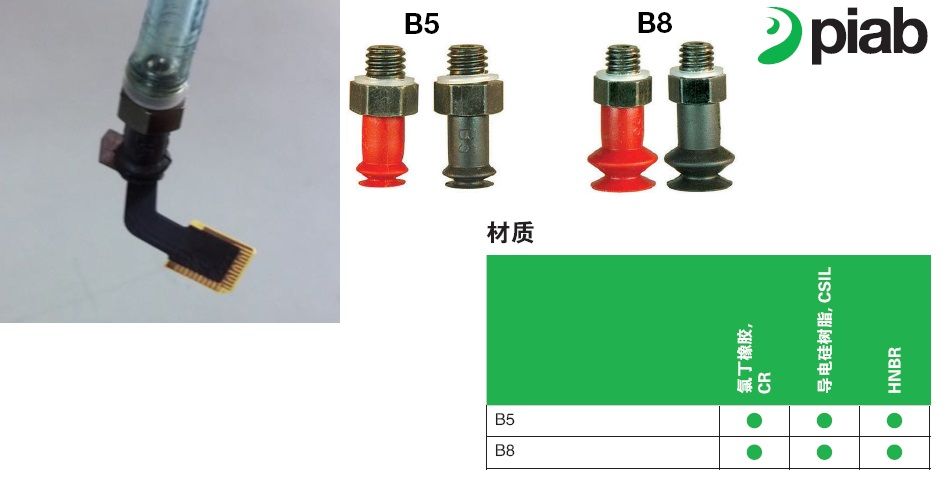

发表于 2020-8-26 17:49:00 | 显示全部楼层
答复如下:
1. 电子行业装配,需要定位时非接触吸盘因抓取时转动或者有偏移,且不能快速移动,无法满足要求;
2. 需要防静电的话需要选用导电硅胶或半导电硅胶材质吸盘;3. 海绵吸盘不适合抓取有防静电要求的PCB板;
4. 导电硅胶吸盘材质较软的话可以直接抓取电路板,保证足够真空流量的前提下能够稳定抓取。应用中10g的物料增加一至两个定位轴或定位销,三个吸盘可以保证抓取力度及稳定性,定位要求不高时可以只用三个吸盘。
案例:
PIAB  B5、B8 导电硅胶/半导电硅胶吸盘抓取
 楼主| 发表于 2020-8-28 10:50:12 | 显示全部楼层
ahway 发表于 2020-8-26 17:49
答复如下:
1. 电子行业装配,需要定位时非接触吸盘因抓取时转动或者有偏移,且不能快速移动,无法满足要 ...
多谢指导,目前确实是用三个小吸盘组合的形式,在元器件夹缝中吸取PCB板,找不到能通用的方式

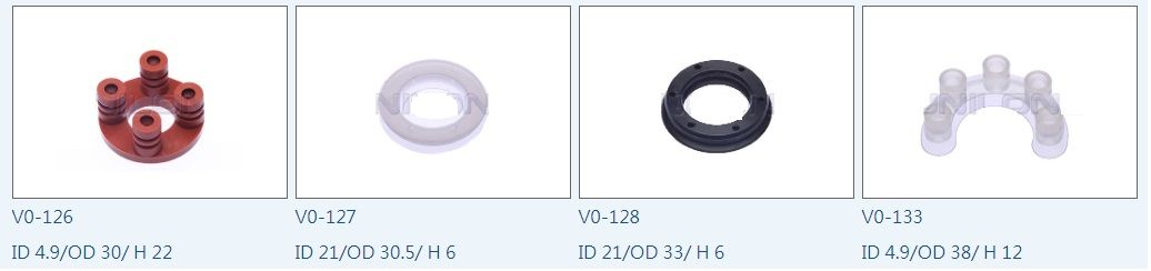

发表于 2020-8-28 15:33:11 | 显示全部楼层
光盘抓取有圆环式吸盘或者半环吸盘:
