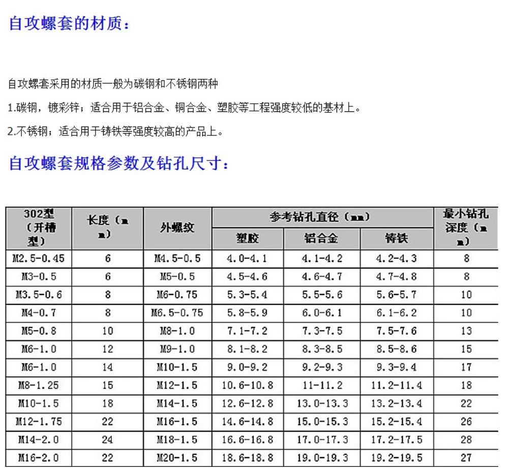

图纸标注
发表于 2020-8-10 12:53:21 | 显示全部楼层
这是要塞螺套的,是螺套的底孔尺寸,写的很清楚了
发表于 2020-8-10 13:11:52 | 显示全部楼层
你不明白“图样”是啥意思?难道整个图纸上就这么一个标注?其他一片空白?
发表于 2020-8-10 13:38:17 | 显示全部楼层
这个材料是不是铝板,铝板上一般都要先安装螺套
发表于 2020-8-10 13:57:52 | 显示全部楼层
螺纹套的开孔要求。。。。。。参见楼上几位说的钢丝螺套,一般多用在塑胶件上。
发表于 2020-8-10 14:10:26 | 显示全部楼层
关键是按螺纹套也不是8.3啊。
发表于 2020-8-10 15:45:43 | 显示全部楼层
自攻螺纹套
https://detail.tmall.com/item.htm?id=522157087456&spm=a1z09.2.0.0.7bc92e8d9V4be2&_u=a2f4sghp1c9a&skuId=3110323245401
原来是这个,以前拆样机时还以为加工过来,想不到是标准件  发表于 2020-8-10 22:12
发表于 2020-8-10 17:02:09 | 显示全部楼层
学习了
但为什么不把螺纹套螺纹一起打好?
发表于 2020-8-10 17:02:46 | 显示全部楼层
就算是钢丝套 M6 底孔也是6.3呢
发表于 2020-8-10 17:04:05 | 显示全部楼层
还有就是自攻螺套
发表于 2020-8-10 20:19:19 | 显示全部楼层
M6螺纹孔底孔是5呀,是不是螺纹孔头部有沉头孔8.3?
