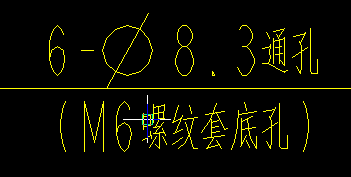

谁给解释一下,图纸上这么标注是什么意思?

发表于 2020-8-10 09:31:13 | 显示全部楼层
M8,螺纹底孔6,按公式算6不准确的。吐槽一下,这标注看得我一愣一愣的。

 楼主| 发表于 2020-8-10 09:34:42 | 显示全部楼层
他这个不是螺纹底孔的意思,不能用底孔来算
发表于 2020-8-10 09:37:34 | 显示全部楼层
这个会不会是沉头孔,上面打8.3的孔,下面攻M6的丝,但是这个标注也不对啊
 楼主| 发表于 2020-8-10 09:39:40 | 显示全部楼层
不是,这个是钢丝螺套的开底孔要求,
发表于 2020-8-10 09:40:37 | 显示全部楼层
请在网上搜   钢丝螺套
 楼主| 发表于 2020-8-10 09:40:46 | 显示全部楼层
不是,这个是钢丝螺套的开底孔要求,
