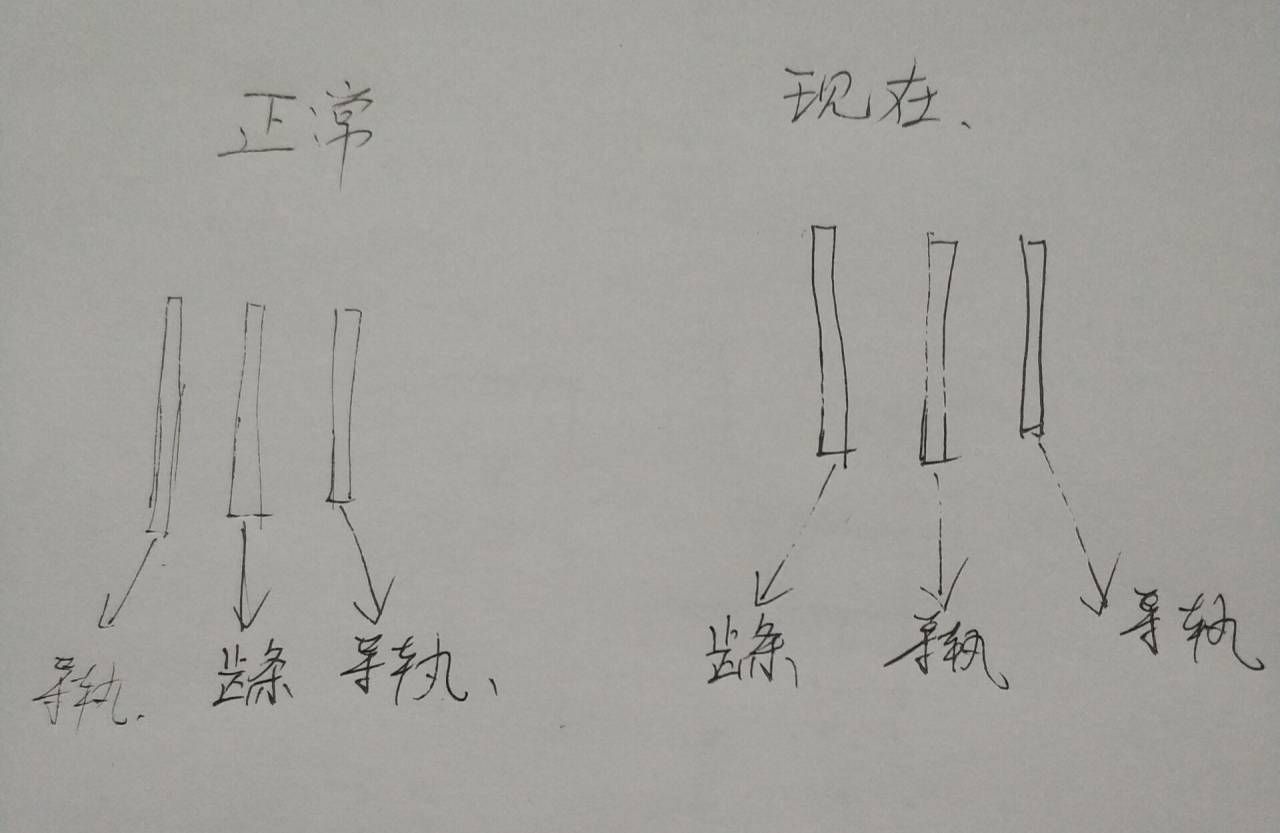

大家好!按下图这样布置导轨和齿条可以吗?载重300kg,高速导轨间距800mm左右。谢谢!

大家好!按下图这样布置导轨和齿条可以吗?结构限制了。载重300kg,高速导轨间距800mm左右。谢谢!
发表于 2020-8-8 07:44:49 | 显示全部楼层
你感觉第二种的结构多还是第一种?
相信肯定第一种多。
理由:以前,重心正下方,力平衡,便于防护,外形尺寸也小;而新方案,承重300kg,你的座子应该不会太结实,力不平衡,刚性也不能保证,两导轨的受力也不均匀,寿命就不一致,精度不高还得另说。防护不便,外形尺寸也大哦

给我来,看你其他如何布置。第一种结构性肯定相对更稳,而第二种装配拆装都方便。

为啥要改,寿命肯定缩短,稳定性也很差

非要采取第二种的话也行,就是受力有偏心,有可能会卡住。最好在右侧再放一组齿条,这样效果会更好

看具体情况啊,结构限制,拆卸维修方便,偏心是否要提高一个规格啊那价格就有误差,方案可以多种让客户选呗
发表于 2020-8-8 11:39:01 | 显示全部楼层
为啥不用双侧导轨 双侧齿条 做双驱?
