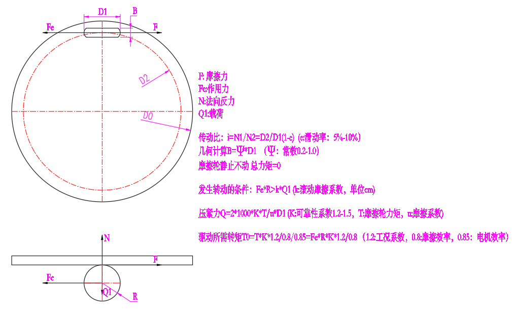

来计算下这个

出题者说,不考虑启动时候的转动惯量,那意思就是只需要考虑舞台平稳运转时候状态就行了
舞台进入平稳阶段了,那么,电机仅仅需要克服摩檫力损失、阻力损失、传动效率损失等,让舞台保持旋转状态即可。
可以先任意定一个电机减速机的位置(比如就定在舞台最外圈),然后再根据最外圈不小于0.5m/s这个参数,大致确定摩擦轮直径、减速机的减速比等,然后再一步一步往下算。算出来结果还得经过校核,如果不匹配,说明我们最初设定的一些值有问题,还得根据计算结果对最初设定的参数做一个调整,然后再继续重复计算过程。
这个过程有点像上学那会,老师让设计齿轮箱
此题目缺少很多必要的条件,出题者的目的也不是让你算出来,不是让你列一大堆公式。而是让你讲思路,讲述过程。

这个题目有些专门误导人的意思。
