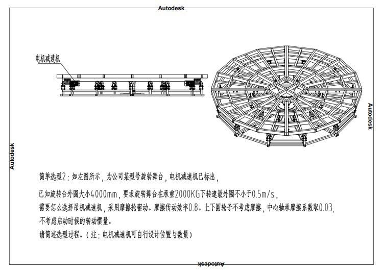

来计算下这个
发表于 2020-7-2 19:42:24 | 显示全部楼层 |阅读模式
发表于 2020-7-2 19:51:19 | 显示全部楼层
加减速的时间呢?旋转运动不考虑转动惯量靠谱么?
按要求算就行了  发表于 2020-7-2 20:03

发表于 2020-7-2 21:50:49 | 显示全部楼层
楼主自己一点思路都没有吗
是我们一同事 给我出的这个题,他面试的时候别人出的题,我感觉差一些条件。  发表于 2020-7-2 22:16
发表于 2020-7-2 22:01:39 | 显示全部楼层
按公式T = J * α,这种传动就惯量和加速度这两个参数,你却说不考虑惯量,也没有加速度。
承重2吨,舞台多重没说,我估计也有几百公斤吧,这个占比不能忽略不计。
加速度,2秒内达到额定转速和20秒达到额定转速,也是完全不一样

发表于 2020-7-2 22:29:24 | 显示全部楼层
有些是故意缺条件的,你只需按你自己的理解做题就行,缺的你可以用公式字母代替。有些公司也只是看你解题思路
发表于 2020-7-3 07:39:48 | 显示全部楼层
  既然是舞台,加减速时间就要考虑人体的耐受程度。计算下转动惯量和扭矩就可以了。

发表于 2020-7-3 09:57:56 | 显示全部楼层
要给出要求的速度,还有电机减速机位置
