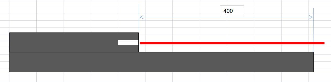

最近我们接到一个空调行业的产品,其中有一个件我们做不了,包给了供应商;

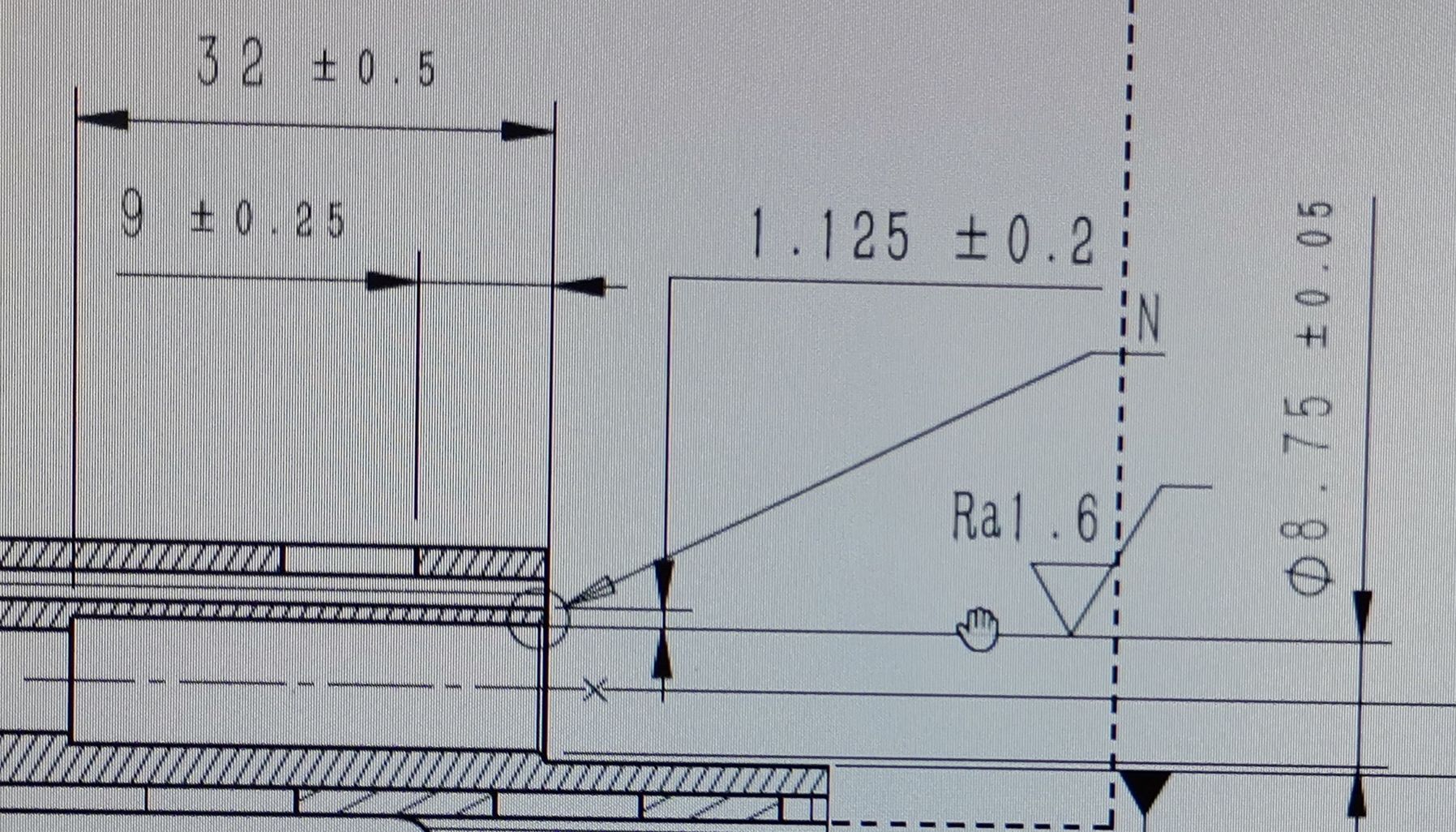

就是这样一个孔:直径8.75±0.05,粗糙度1.6;
但该孔不好加工,供应商做不出来;
因产品上面的这个400的台阶,需要用长度450的钻头;
我们现场考察过供应商的加工能力,他们有专用的深孔钻设备;
即使是这样,他们也还是加工不出来;于是我们只好放宽公差,改为直径8.75±0.1,粗糙度3.2;
但即便是放宽了公差,他们也还是做不出来,说是因为钻头太长,加工的时候抖动很大,做出的孔都偏大几十丝!
大家说说看,我公差都放大到±0.1,粗糙度3.2了,这样的精度了,没道理做不出来啊;
先初钻,再精铰,也做不出来吗??

的确不好加工,靠得太近了。需制作制具,加钻头导引

|譬如朝露发表于 05-31 17:23的确不好加工,靠得太近了。需制作制具,加钻头导引
这个钻套离产品很近,不太好做,但没有钻套又不行,特纠结!

能不能做个大半圆钻套?离孔边40,避开钻头螺旋部分.当然钻套能不开口最好,如果开口得先粗加工淬火,再剖开后精加工.

应该要钻套吧,没钻套这么长晃动应该很大,但是也离的太近了。有没研究过电脉冲加工?
不知道这孔干嘛用的,这个地方有精度要求,都是很有挑战性
