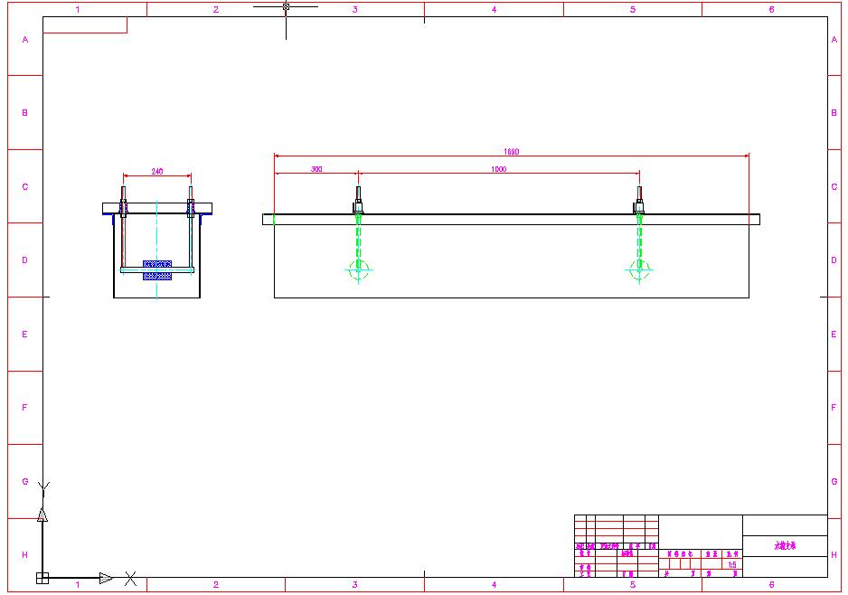

这套设备除挤出机以外,需制作部分有坯管支承架、送管装置、挤出模头、轧花模头、冷却水箱和成品管支承架。坯管支承架和成品管支承架一张图纸,调整底脚适应不同直径工件和用途。
图上设备由左而右布置。坯管一根接一根从左面被送料机构送进挤出模头,在外面包上一层聚氯乙烯塑料,然后进入轧花模头轧出花纹,经过水箱冷却即得到成品。
送料装置由调速电机拖动,以调整送管速度配合挤出机工作。
送料装置:
管子支承架
挤出模头
水箱
