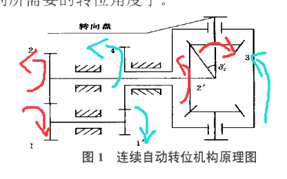

各位老哥:能不能帮我解释一下这个齿轮图啊

 楼主| 发表于 2020-3-28 19:34:57 | 显示全部楼层
tsaohuan 发表于 2020-3-28 17:19
齿轮1驱动2,2带动锥齿轮,然后锥齿轮带动2个由滚筒回转的锥齿轮转动,滚筒回转有1‘齿轮带动齿轮4动作。
那这里和行星轮系有关联么,有的话是一般的行星轮系还是还是拉维娜或者辛普森啊,说实话从这个图里我都看不出行星轮系的样子......
外面的轮毂转带动齿轮3一起公转,同时齿轮3还有自转,这不是行星轮系吗  发表于 2020-3-28 19:40

发表于 2020-3-28 19:36:28 | 显示全部楼层
大致运动情况就是这样,红箭头表示带动锥齿3转动,兰箭头是轮毂转运

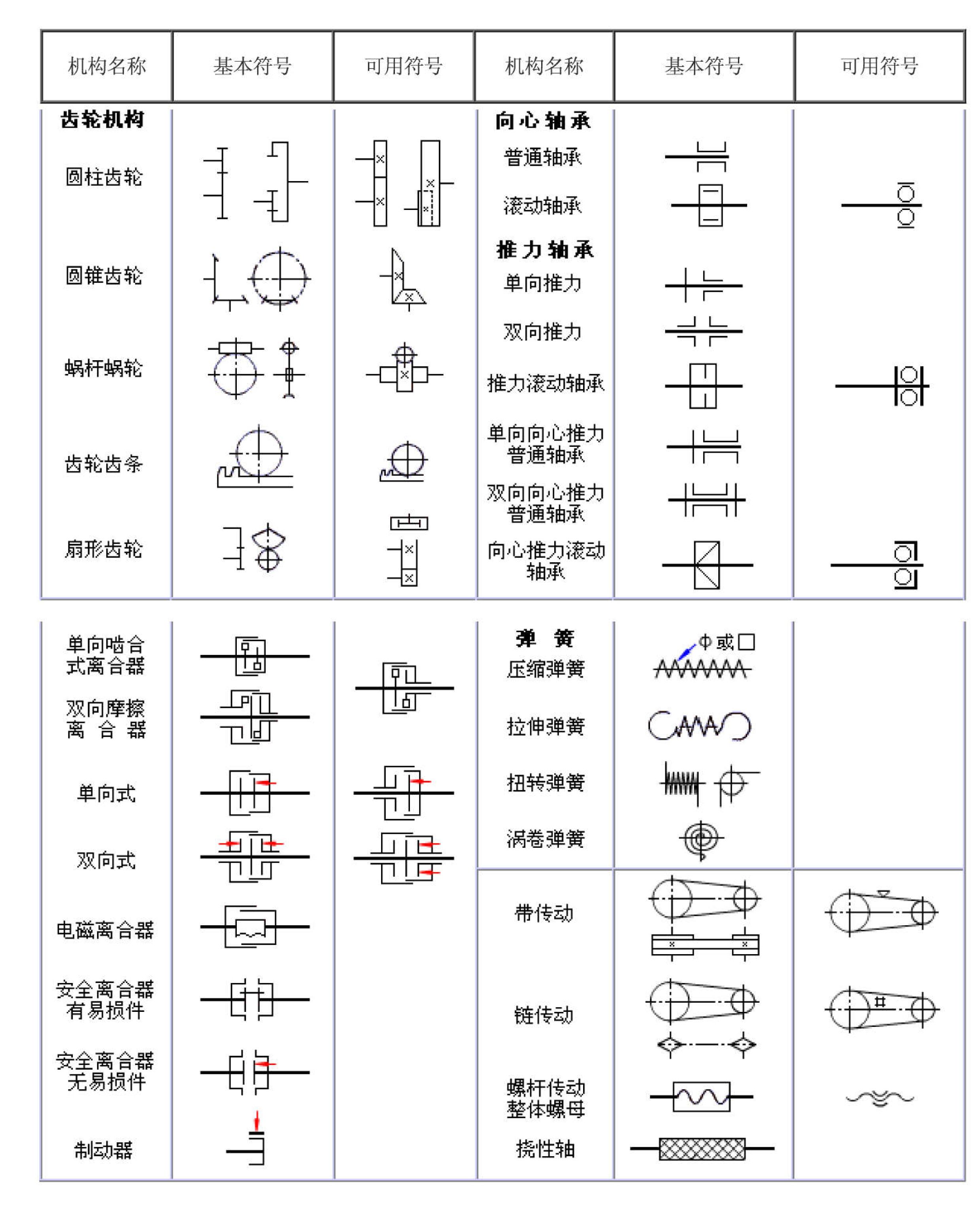

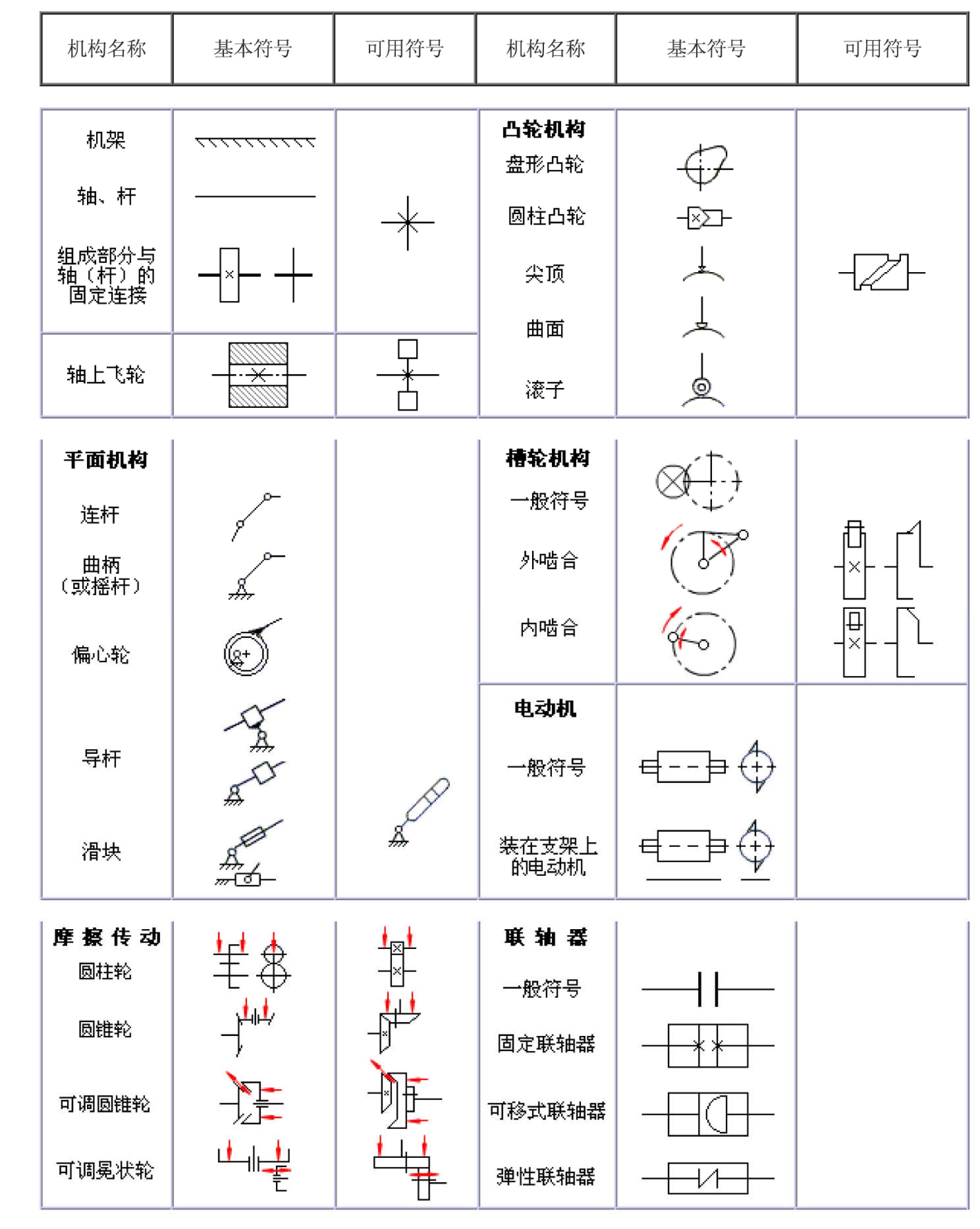

发表于 2020-3-29 20:28:21 | 显示全部楼层
简图符号
