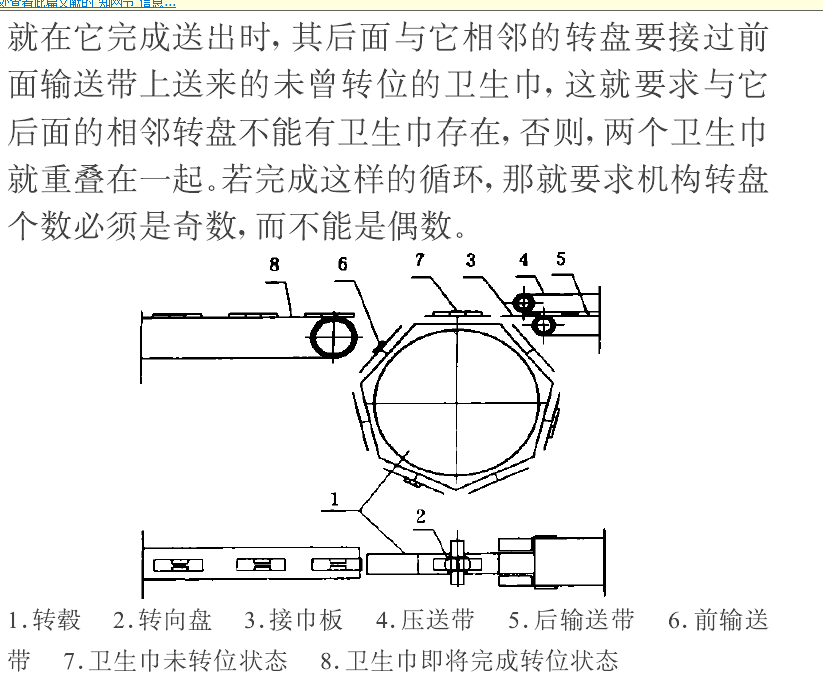

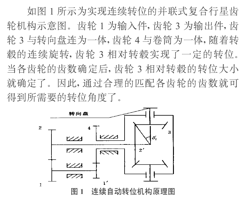

现在在弄毕业设计,基于行星轮系的自动换位机构,找了几篇参考文献,但还是有很多问题不是很清楚,比如就是这个截图,想知道他是怎么通过齿轮3相对转毂实现了一定的转位?还有他的传动顺序是什么样的的,我应该要怎么装配这些零件- -问题好多,现在一头雾水,所以想请老哥们帮我一下,求求了!

发表于 2020-3-27 20:54:39 | 显示全部楼层
看不懂就对了因为你不知道这个结构是装在哪的,它周围又有什么。
发表于 2020-3-27 22:14:21 | 显示全部楼层
这样设计虽然可以通过齿数设定转位角度,但是对齿传动机构的输出扭矩会有消减的弊端。

他应该是这么一个玩意,然后查了下别人的轮系设计,感觉光个行星轮系的说明就够我弄好毕业设计了,目前打算外边就建个模配合一下,主要内容介绍行星轮系 5HF]DV(FCJD]X1(7%{5}NH8.png
