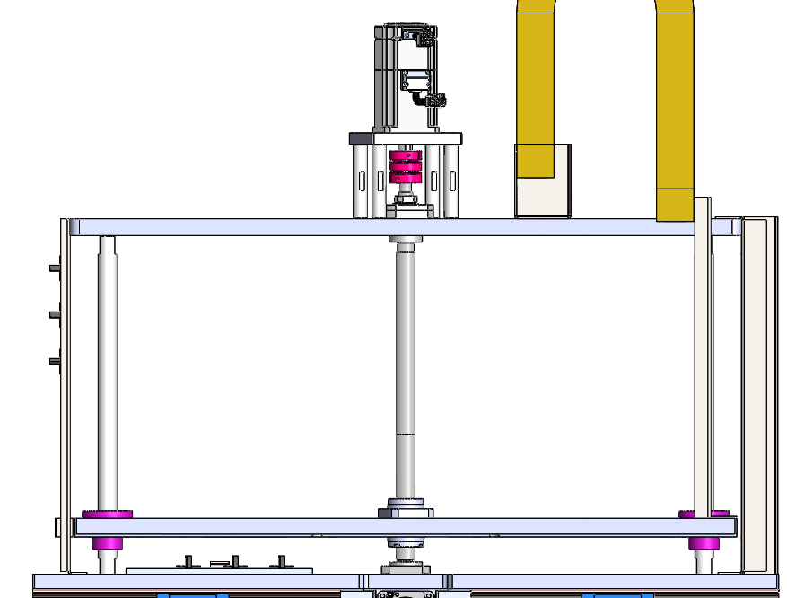

丝杆驱动上下升降,用得是4根直线轴承加导向轴,几块安装板加工精度不行  现在上下升降抖动厉害,有哈好招改善改善

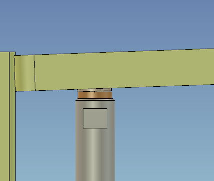

 楼主| 发表于 2020-2-16 10:11:31 | 显示全部楼层
Cavalier_Ricky 发表于 2020-2-16 09:46
如果设计没问题的话,直线轴承倒过来装。。。
不知,设计有没有问题。。。
看图1,现在感觉3块大板都弯了,不知道像图2那样  加球面垫圈 会不会改善
发表于 2020-2-16 10:27:20 | 显示全部楼层
不会改善,一样的。最好的办法是中间的升降机改为两台升降机两侧布置,这样受力均衡,不容易歪斜。
发表于 2020-2-16 10:36:22 | 显示全部楼层
4个导柱不同步问题,建议给固定板增加平行要求,活动板加长导向套长度

发表于 2020-2-16 11:33:55 | 显示全部楼层
完全一样的话题,只算这两年,也起码有6、7次了。你的注册年龄都这么大了,应该见过的啊。。。
所以说还得看图。
看这个图,不就是设计的问题吗?
从整体的尺寸比例来说:直线轴承工作段两头距离 相比两个导柱之间的距离,实在可怜得要命。
丝杆是什么丝杆?滚珠丝杆的话,还好点。如果是梯形丝杆,我见过很多螺帽的法兰面与螺孔不垂直。。。
直线轴承是哪种?我的工作间外面,放着十多台人家的液压平台,内径30的导柱,铜套都敢放大到50丝的余量。。。
人家说,没办法,这种地方必须这么来。而没想也没能力修改设计。。。
李成亿 + 1 问题描述清楚,显得很专业!
 楼主| 发表于 2020-2-16 11:45:11 | 显示全部楼层
所以说 ...
这些问题知道,导柱间距拉太长,THK滚珠丝杆,直线轴承跟导向轴都是米思米的 标准件精度能保证 就是4根导柱不平行。
接手别人的项目,东西已经在客户现场调试了,不好改。所以咨询有啥现场容易改善的方法,比如直线轴承弄成浮动的,导向轴接触面装球面轴承之类的,能不能改善
丝杆螺母浮动,导柱两端加球面轴承 靠调试人员去调直,弄个小工装 这种升降太多了 快20台 先弄一台试试看  发表于 2020-2-16 15:00
