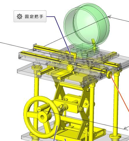

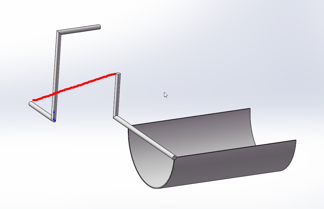

【求助】有哪些简单换向机构

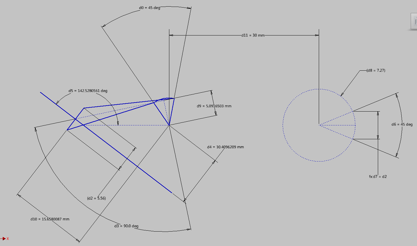

发表于 2020-2-13 19:03:21 | 显示全部楼层
图中左边是连杆长度确定用,右图是方向盘上那个点的中心距确定用。
你已经确定的参数:d0、d6
你想得到的参数:右图中的d8、左图中的d9
该给大家而没给的参数:左图中的d5,左图中d10的最小值、左图中的d4。
D3,不一定要90度,要看料斗内哪头轻哪头重。。。
D6的那两根线,我画的是上下对称的,也一样,也可以不对称。。。
 楼主| 发表于 2020-2-13 20:22:58 | 显示全部楼层
这图太深奥了 没看懂额
我不过是给你提示的图,剃出肉肉,只留下骨架子了而已啊。。。  发表于 2020-2-13 20:46

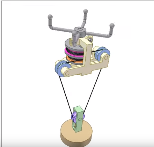

这问题的描述,给我的第一感观是用那种万向节即可实现曲折的转弯传动。。。。。。不防按我说的想一下。
发表于 2020-2-15 15:03:34 | 显示全部楼层
旋转手轮改为翻转,一级不太容易实现,可以考虑用二级传动方式,先做成水平移动,再转换成翻转。
发表于 2020-2-17 08:13:03 | 显示全部楼层
简单粗暴。  发表于 2020-2-17 10:41
发表于 2020-2-17 16:53:02 | 显示全部楼层
气缸加个连杆一推不就可以了吗
