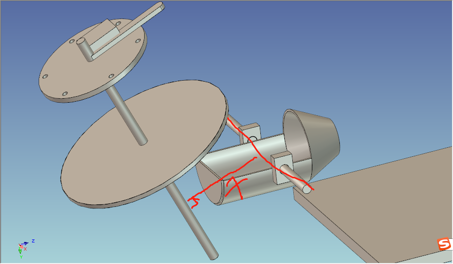

没想通 请老师指导 麻烦了

希望大神可以展开说明啊 我是真的想不到了 谢谢了

没想通 请老师指导 麻烦了
三维空间中,某个点的移动,对另外一个点来说,相对距离,可能是可忽略不计的,可能是很大的。
你要的,就是要大的。

可以用杆端球头轴承试一下。

可以用杆端球头轴承试一下。
球头想过了 应该好实现 但是使用环境温度高 怕寿命不长
你要的 ...
我开始想用万向联轴器,没连上,并且运动轨迹不确定额

图2把舵去掉,直接推杆就行啊
我搞这么多年机械设计,需要考虑整个运动轨迹的需求还真少。
比如你这种情况,如果用参数化设计布局,就实在太简单了。

你现在的情况,需要得知的,无非就是如下参数:
1)方向盘的轴,离料斗上连杆连接点之间的偏差值x;
2)方向盘一侧的连杆连接点所处的法向面参数y。
3)还有别的z吗?

再说,你这第二张图中,中间的那个板子上的圆弧槽是干嘛用的?
我的习惯,静止的死玩意儿,永远都是活动件的设计胸有大大的成竹后才画。
我看楼主,还是没有养成习惯。。。一台设备的设计,起码一半以上时间,就花在外行看着很枯燥的布局图。
无从下手?你自己都说得很清楚完全可以头脑很清晰地下手的设计信息:一个是转盘,一个是可以翻跟头的料斗,我转45度,他也转45度。
画着画着,你应该会发现:哎呀,方向盘轴的倾角,是我可以拍脑袋定的,还是设计需求有局限啊?

这个是x。y、z是指哪两个

是啊 我看了好多案例,大多是90度换向的,我这个是个改造项目,两个转轴不在一个平面内,想了几个方案 感觉都不太合适,憋了两天了,感觉没憋到时候
