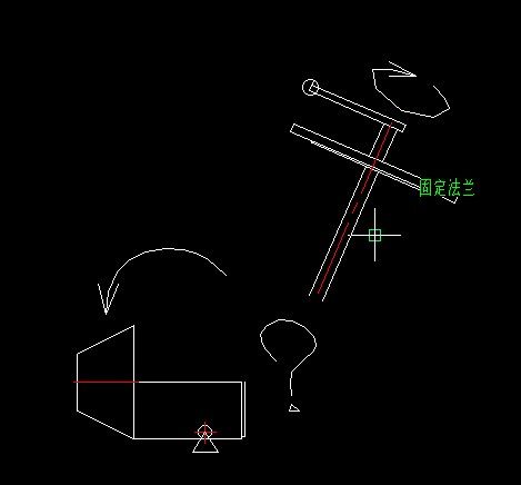

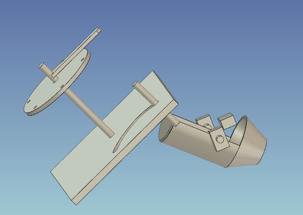

现在有个机构想实现顶部手柄旋转45度,下边的小料斗也可以转45度,这个中间用什么机构简单好实现,工作环境恶劣,精度要求低,请老师指教
谢谢了
我想过用圆锥齿轮能实现,但环境不允许;
想过料斗用钢丝绳,没太捋清该怎么实现,并且是柔性不知道限位咋办,物料是重10kg的粉末,
试了下放样,机构动画没出来也不知道可行性,希望大神有可行的经验分享一下,谢谢还有就是他俩在俯视图上是同轴的
放样了个轨迹,也没找到轨迹的规律,不是个规则曲线,可行性就不知道了
发表于 2020-2-13 08:14:10 | 显示全部楼层
这是想用方向盘实现手刹的动作?
发表于 2020-2-13 08:18:49 | 显示全部楼层
自行车骑过吗?

 楼主| 发表于 2020-2-13 08:21:48 | 显示全部楼层
|魍者归来发表于 02-13 08:14这是想用方向盘实现手刹的动作?
哈哈哈 对 好形象
 楼主| 发表于 2020-2-13 08:53:00 | 显示全部楼层
额,没发现自行车和这个的关系,请指教

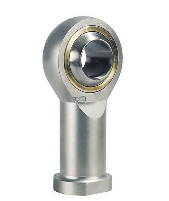

发表于 2020-2-13 12:33:55 | 显示全部楼层
最简单可靠的是空间连杆。
发表于 2020-2-13 13:46:38 | 显示全部楼层
此乃正解!
