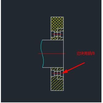

铝管车正反牙长度各一半,然后包胶。
发表于 2020-1-6 12:40:49 | 显示全部楼层
额,看错了。。不好意思
发表于 2020-1-6 12:42:58 | 显示全部楼层
管壁太薄,改用 内六角螺栓 充当防转销即可,螺纹端径向开孔,圆盘径向开孔螺纹孔,用螺栓把二者连接起来,不知可行?
发表于 2020-1-6 12:48:36 | 显示全部楼层
用内六角螺栓充当防转销即可,螺纹径向开孔,圆盘径向开螺纹孔
发表于 2020-1-6 12:51:08 | 显示全部楼层
M45*0.5,管壁剩了0.5,拧螺纹时,会不会变形?
铝管内还有高压缩的纸筒,不会拧变形  发表于 2020-1-6 14:18
发表于 2020-1-6 14:14:33 | 显示全部楼层
也是个方案,但这样的话,成本会增加很多,可能到不如直接把PP挡板改成铝管,周边焊接+螺纹+胶水  发表于 2020-1-6 14:29
 楼主| 发表于 2020-1-6 14:20:32 | 显示全部楼层
没有太理解,您的意思在PP挡边外再加工类似螺母的并紧吗?
发表于 2020-1-6 17:04:07 | 显示全部楼层
前提是铝管中空的话,可以在铝管径向(轴线垂直方向)开孔,PP径向也要开螺纹孔,用螺栓把铝管与PP连接起来,其实就是个销子,只是螺栓方面拆卸,不知可行不
发表于 2020-1-6 19:39:07 | 显示全部楼层
胶水可以考虑用AB强力粘接,适用于塑料与金属。
发表于 2020-1-7 19:30:48 | 显示全部楼层
铝管翻边铆固。
