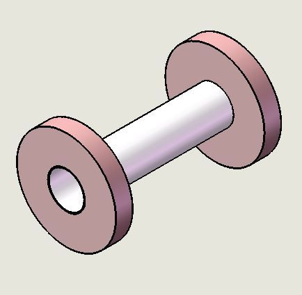

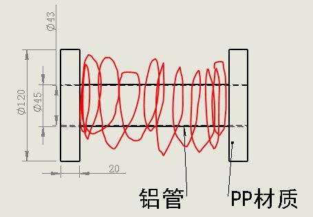

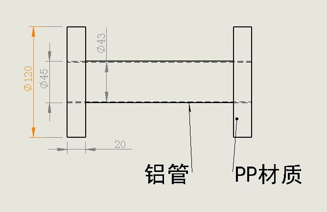

需求:设计一款滚筒,用于装载绕轴细线(说白了,就是线轴)
设计:因条件限制,筒子的采用薄铝管和PP环装配完成,相关尺寸见下图
铝管和PP之间是M45x0.5的螺纹连接(管壁只有1mm,不能车更深的牙),同时用502胶水加固。
现象:使用一次后,由于线绕的紧,一层层的绕,线之间的力量大的很。导致铝管和PP管之间有滑动,即:螺纹有移动
究其原因:螺纹太细,线的力量又非常大,502胶水有不顶事所致
想法:因管子的内径43的原因,符合这个规格:内径43,外径大的没有(外径管子只有45)这个条件的限制(我咨询过10多个厂家,只有内径43,外径45)。只能这样。
希望找到一种更好的胶水,增强螺纹之间的力。
大家有什么好的建议和方法。谢谢!

发表于 2020-1-6 09:49:05 | 显示全部楼层
用反向螺纹连接试试
谢谢,我们目前正在做这个实验,还是担心,加胶水还是很有必要的。毕竟螺牙太浅。  发表于 2020-1-6 09:51
发表于 2020-1-6 09:50:32 | 显示全部楼层
仅供参考
什么意思?外加膨胀衬套?  发表于 2020-1-6 09:56
发表于 2020-1-6 09:56:16 | 显示全部楼层
PP材料上打孔,PP和铝管再加一个销子
谢谢你,这到也是一个方法。铝管的管壁太薄。也可以多加两个销钉试试。多谢!  发表于 2020-1-6 10:00
发表于 2020-1-6 10:00:01 | 显示全部楼层
用胀套试试?
是个方法,我这也需要这个大概上千只。每只增加两个涨套,成本会增加很多。  发表于 2020-1-6 10:02

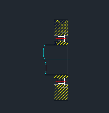

发表于 2020-1-6 10:19:43 | 显示全部楼层
我下面剖面线画错了,应该和上方一致。
焊接后拉铆钉和PP材料铆接。
没接触过薄壁铝件焊接,只是提供个参考。不清楚你数量多少,成本会增加。
发表于 2020-1-6 10:46:40 | 显示全部楼层
学习了,感觉那个反向的好像比较简单
发表于 2020-1-6 11:03:35 | 显示全部楼层
铝管做长4毫米,这4mm分配给两端的螺纹各2mm,PP装好以后,PP两端的铝管各露出2mm,然后在冲床或其他设备上拍成褶皱,PP就跑不出去了吧?
发表于 2020-1-6 12:01:33 | 显示全部楼层
AB胶,之前做小平行机械臂就是这样做的
