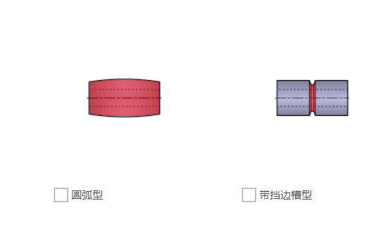

二点可以解决你这问题:1、轮子车成中间大两端小鼓形,中间大些的宽度超过皮带宽度一半以上。2、用数控车床 ...
这是最简单有效的方法,完全同意

专业做砂带机,欢迎技术交流。这个可以加纠偏装置,张紧装置,以及轮子做动平衡处理
发表于 2022-1-17 17:32:30 | 显示全部楼层
可以使用防跑偏的轮子

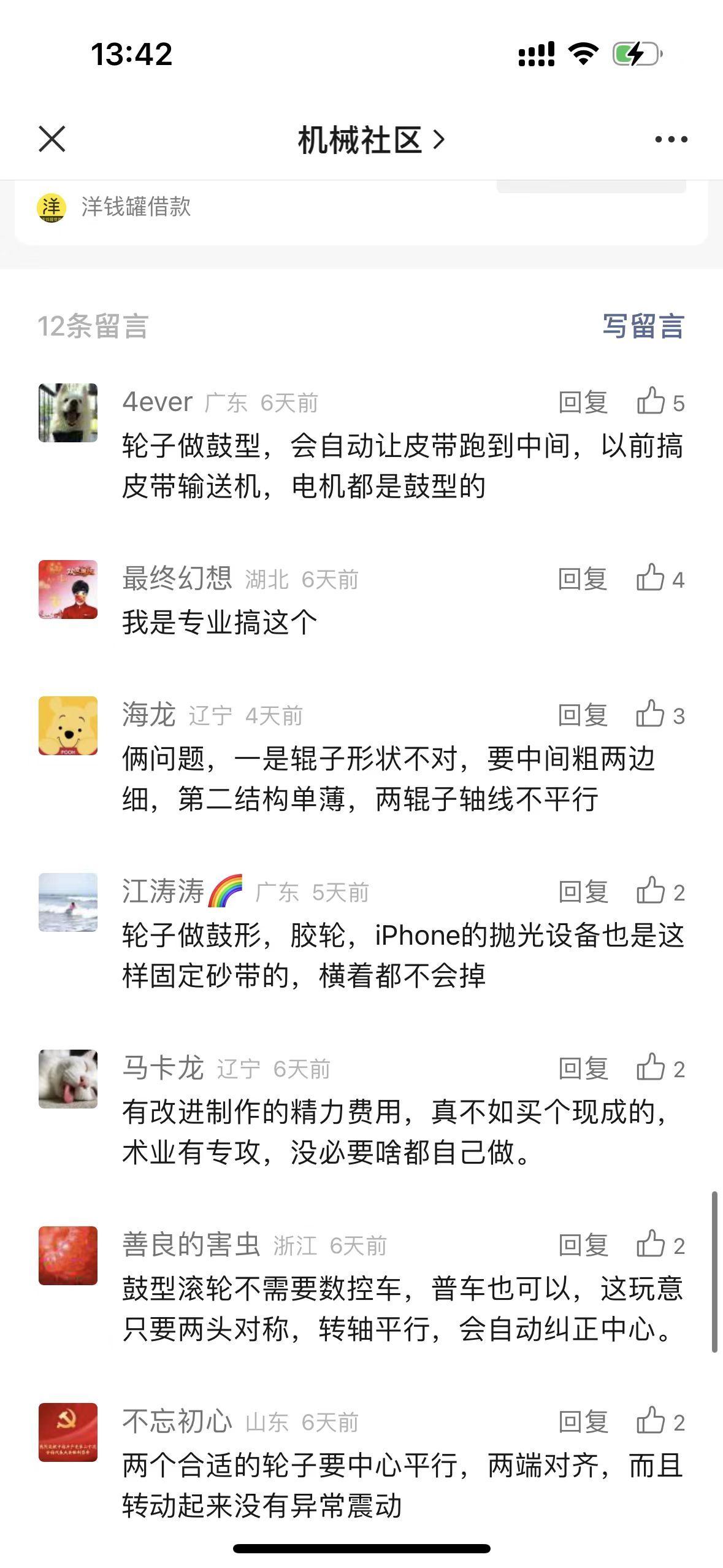

固定轮子的二轴必须加工精度保证,你图上好象上一螺丝固定不妥。我们的砂带试样机平辊轮也不跑偏的。

两个轮子做成鼓形 尺寸要一样的

其实就是平行度的问题,然后圆柱形状成锥形
