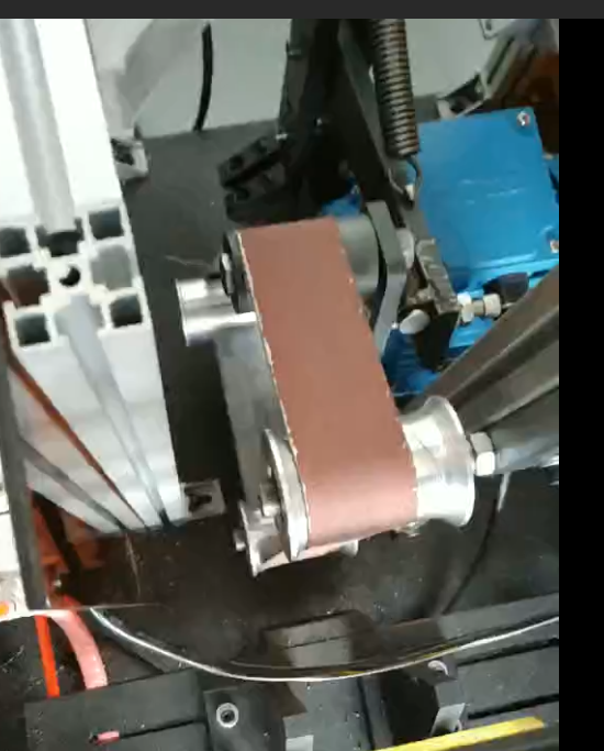

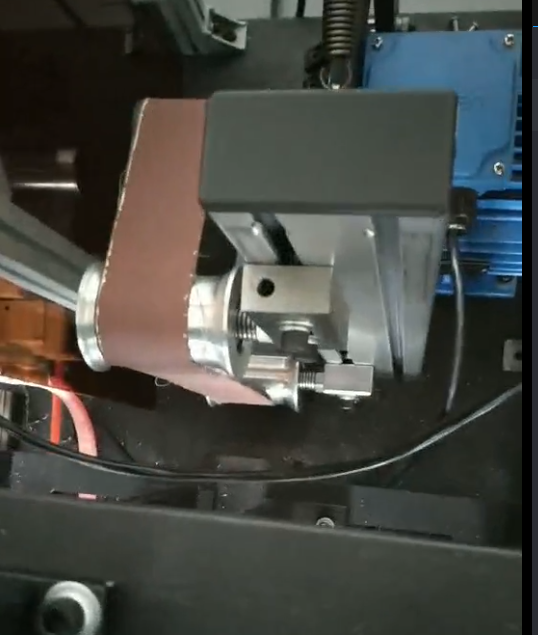

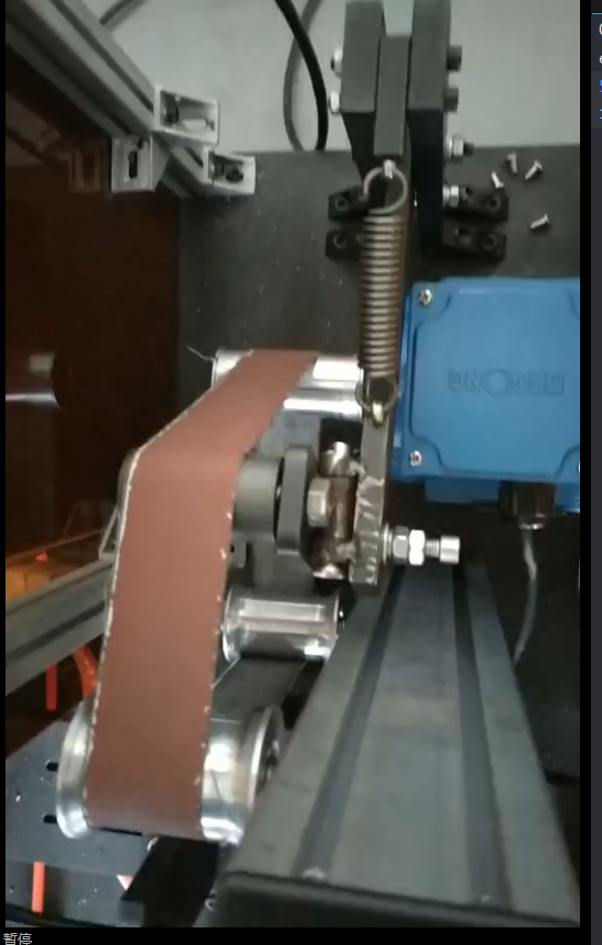

公司下达的任务,制作的砂带机,现在装好了,总是往一侧跑偏,往中间位置调节,差不多的时候,稍微再调一点点,马上往另一侧大跨度的跑偏,求高手指教。

 楼主| 发表于 2019-12-28 14:09:03 | 显示全部楼层
不是往左跑就是往右跑,没办法调到中间位置保持不动
发表于 2019-12-28 14:14:25 | 显示全部楼层
两个轮就很难调了,你这4个轮是怎么考虑的呢?
皮带轮为防止跑偏都是略带一点弧度,纺锤型
发表于 2019-12-28 14:56:19 | 显示全部楼层
二点可以解决你这问题:1、轮子车成中间大两端小鼓形,中间大些的宽度超过皮带宽度一半以上。2、用数控车床加工这几只轮子,保证形状与尺寸一致。
我们经常出现这种问题,改为用数控车床加工后,就没有跑偏这问题了,不然车成鼓形也没有用的。

 楼主| 发表于 2019-12-28 17:23:04 | 显示全部楼层
开始做的是三轴的,上面是弹簧拉紧,后来跑偏严重,换涨紧轮,还是没有改善。主动轮是网上买的,当时没有了解清楚,看轴孔和电机轴尺寸相同就买的这个。
 楼主| 发表于 2019-12-28 17:26:56 | 显示全部楼层
wjxfchina 发表于 2019-12-28 14:56
二点可以解决你这问题:1、轮子车成中间大两端小鼓形,中间大些的宽度超过皮带宽度一半以上。2、用数控车床 ...
是所有的轮子都要车这样吗?还是主动轮这样?车好了要不要调这几个轴水平问题?现在调水平不好调。

发表于 2019-12-28 19:17:39 | 显示全部楼层
两个轮子要保持平行
