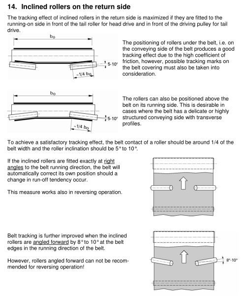

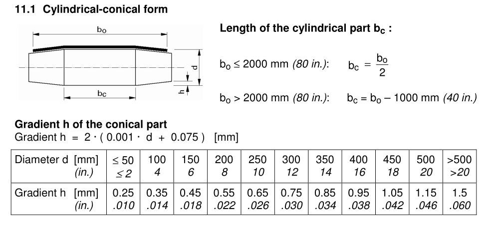

发表于 2019-12-31 19:38:35 | 显示全部楼层
参考一下
不是论文,是habasit的技术资料,www.habasit.com  发表于 2020-1-8 09:38
这是一篇论文吗?能提供一下论文完整标题吗?谢谢  发表于 2020-1-6 13:25

发表于 2020-1-1 20:49:56 | 显示全部楼层
轮子肯定不平,也很难调平,最好把一个或两个轮子改成中间稍微有凸度的,肯定有效果!
发表于 2020-1-1 20:53:32 | 显示全部楼层
你的这个方法肯定行,高手,佩服
