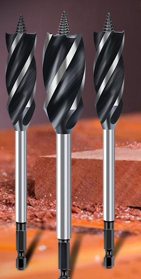

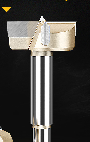

发表于 2019-11-12 11:07:47 | 显示全部楼层
