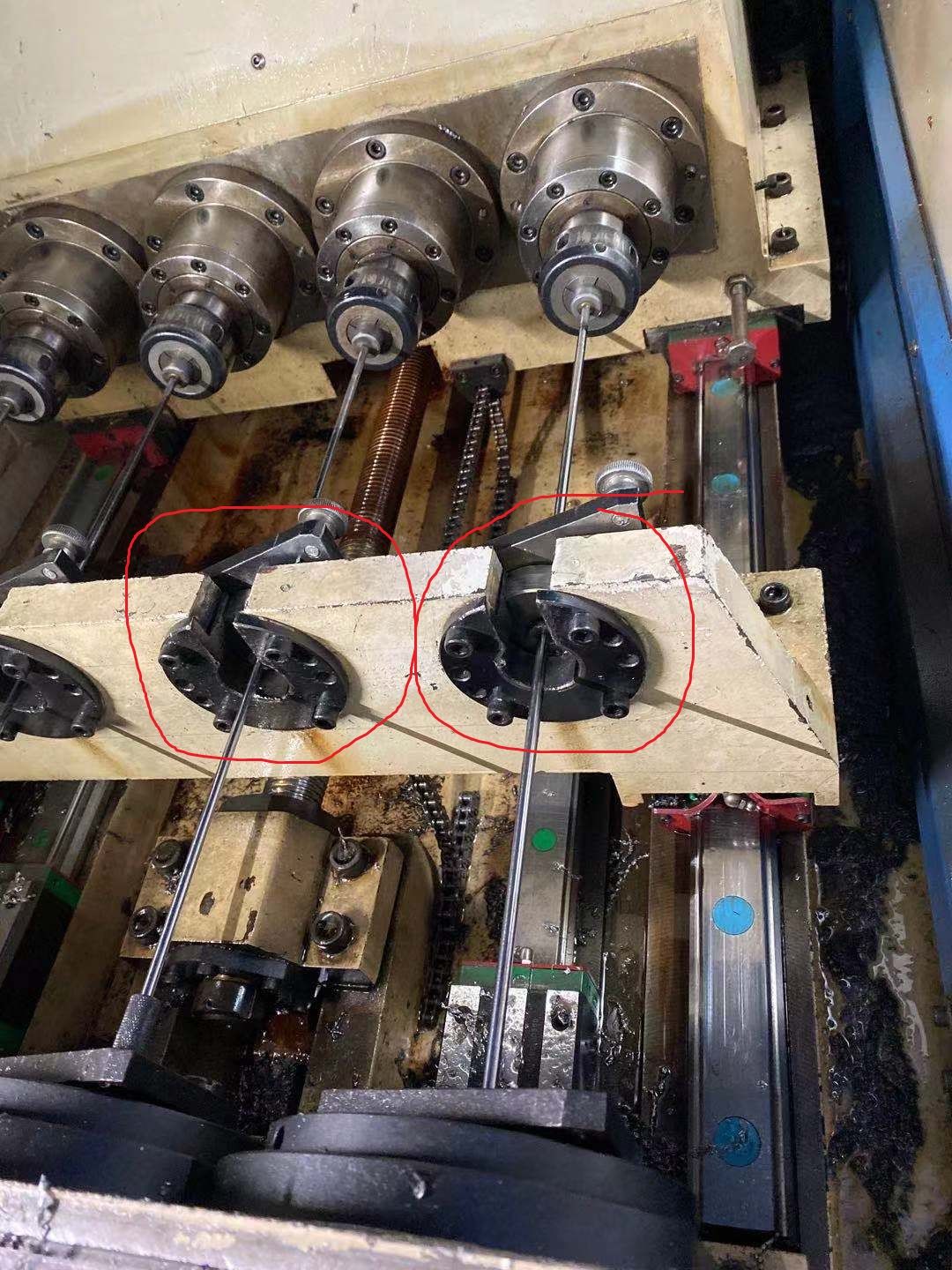

怎么样的钻套呢?加了钻套会不会影响排屑的问题?可否发个钻套的图片学习一下。谢谢!
发表于 2019-11-8 10:58:45 | 显示全部楼层
给你发个深孔钻的照片给你看看,中间那个就是钻套,这是钻300长的钢件
老大,钻铁疙瘩容易,钻有机的还是带节的,不是一般的难。。。  发表于 2019-11-8 19:00
