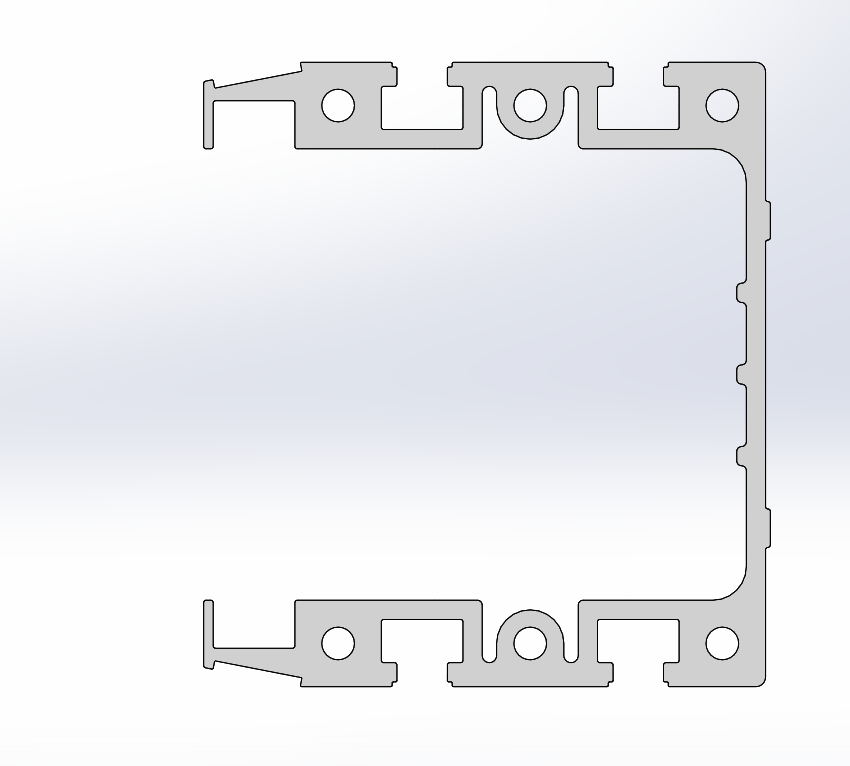

丝杠传动晃动问题

同行啊,底部孔形位公差或尺寸公司测量一下

发表于 2019-10-31 11:01:41 | 显示全部楼层
正规的滚珠丝杠刚性没问题,如果买没淬火,直接旋风铣出来的就另当别论了。
发表于 2019-10-31 11:30:03 | 显示全部楼层
导轨或直线轴承
发表于 2019-10-31 12:09:04 | 显示全部楼层
或许是左右不同步导致
发表于 2019-10-31 13:40:47 | 显示全部楼层
横梁左右受力不均,原因,左右受力不同步
发表于 2019-10-31 22:02:15 | 显示全部楼层
两侧都是丝杠,不会看错了吧,一般机构都是中间为丝杠,两侧导向轴保持平稳。丝杠如果直径选小了,旋转起来会抖动。
发表于 2019-11-1 08:20:36 | 显示全部楼层
同行,你这个结构有问题,你这样能拉两顿?还1m/min?不靠谱吧,建议你还是计算下,光看你这铝型材设计的就有问题,你丝杠上方是怎么固定的?这种结构最重要的就是丝杠跟铝型材
 楼主| 发表于 2019-11-1 08:50:24 | 显示全部楼层
那啥,“底部的孔”是指下横梁固定丝杠部分吗,我用的普通轴承加推力轴承,连接丝杠底部,感觉这部分精度已经不能保证了
 楼主| 发表于 2019-11-1 08:55:41 | 显示全部楼层
方贤东 发表于 2019-11-1 08:20
同行,你这个结构有问题,你这样能拉两顿?还1m/min?不靠谱吧,建议你还是计算下,光看你这铝型材设计的就 ...
(不好意思,图片没表达清楚)我现在是两根丝杠带动横梁上下移动,旁边四根是光轴,顶部直接用一块铁板,我看以前都这样,应该没问题吧就是我现在把丝杠加长了,速度加快了,我怀疑导程有点小了,现在只有5MM
