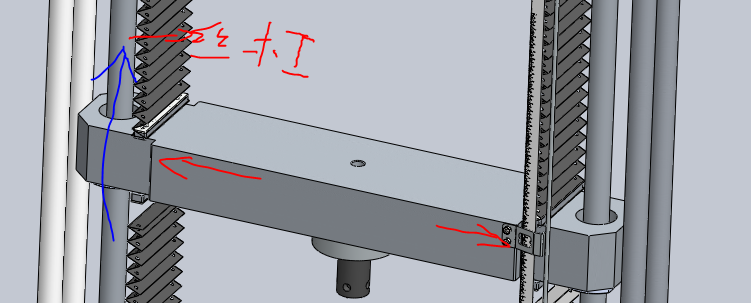

各位大佬:现在弄得一个两吨电拉上,用的滚珠丝杠带动横梁上下移动,最大速度1m/min,横梁会出现左右晃动现象,机架不会晃动,有什么办法解决晃动现象吗
补充内容 (2019-11-1 09:05):
中间两根丝杠,两侧四根光轴
丝杠导程5mm,直径32mm,长度1800mm
发表于 2019-10-31 09:02:36 | 显示全部楼层
间隙大?
发表于 2019-10-31 09:04:53 | 显示全部楼层
行程太长,丝杆刚性不够,加导轨解决
发表于 2019-10-31 09:06:48 | 显示全部楼层
左右带牙的零件是什么?有没有给连接横梁的两个丝杠向左和向右的力?
那就是丝杠刚性不足,横梁升的越高,左右摇晃越厉害。  发表于 2019-10-31 10:45
风琴罩  发表于 2019-10-31 10:02
发表于 2019-10-31 09:11:06 | 显示全部楼层
左右两根丝杆吗?是不是丝杆太长,加工后垫起放置,导致弯曲变型
 楼主| 发表于 2019-10-31 09:12:37 | 显示全部楼层
应该不是,我在想会不会是丝杠刚性不够
 楼主| 发表于 2019-10-31 09:14:23 | 显示全部楼层
大尾(yi)巴狼 发表于 2019-10-31 09:04
行程太长,丝杆刚性不够,加导轨解决
我现在也觉得是刚性不够了,但是空间有限(已经做好了),不知道还能不能加线性轴承了
发表于 2019-10-31 09:31:28 | 显示全部楼层
左右丝杆(导轨)不可能全程完全平行,中间可能会卡住别劲
发表于 2019-10-31 10:04:54 | 显示全部楼层
楼主想求助就来个全景图,这半遮半挡的算什么,以为什么国家高新技术呢,谁稀罕抄你的结构。
发表于 2019-10-31 10:27:41 | 显示全部楼层
去看看拉力试验机的结构吧
