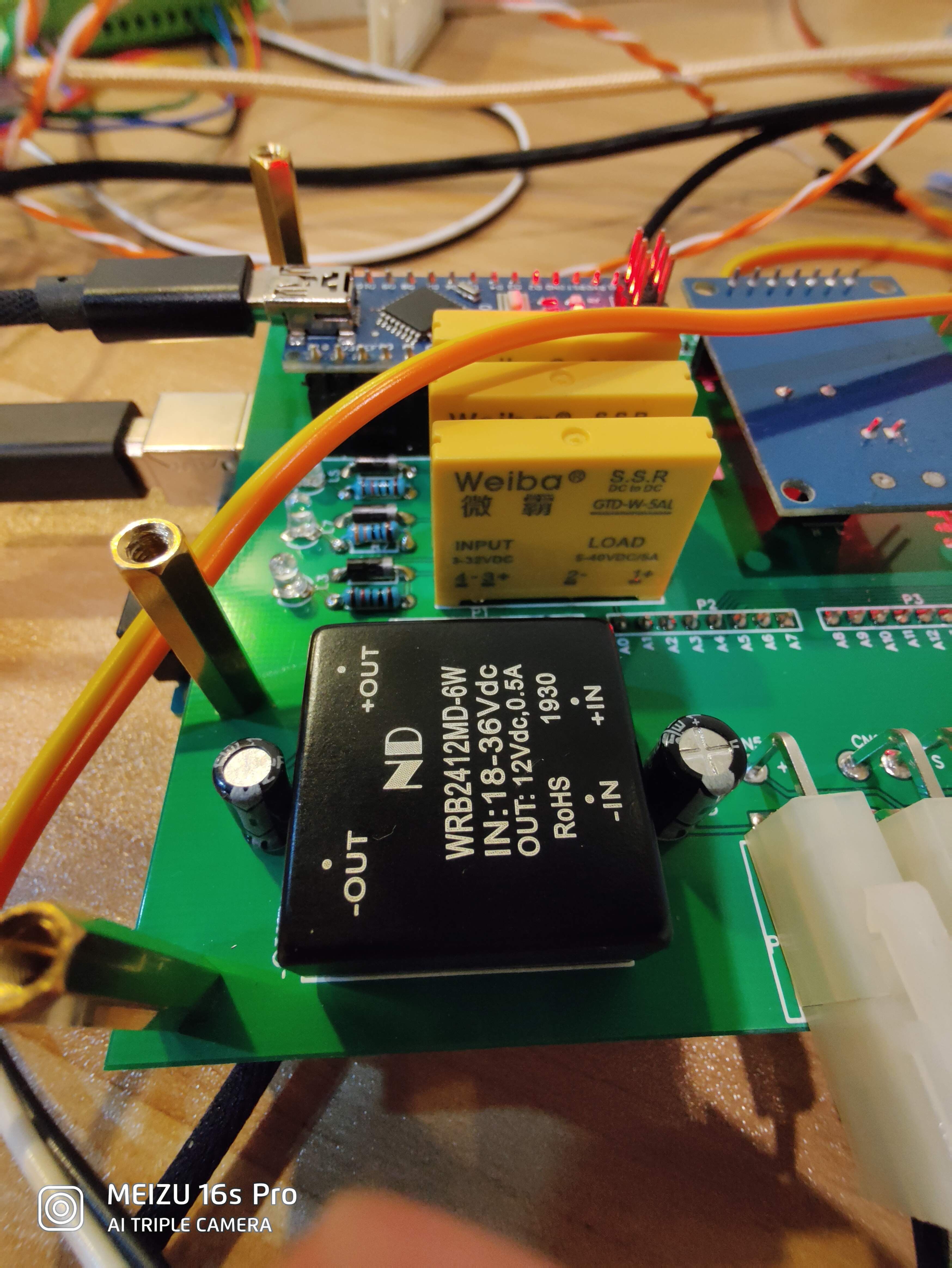

如图所示,我的PCB板上用一个电源模块把24V电压降到12V0.5A,但是电源模块很烫手,各位大侠有没有好的建议或者可替换的办法!当前我能想到的是贴上散热片。。。

把电源模块装在一个散热片上,加大散热面积。

发热太大说明不是开关电源降压,,,,,,

用开关型降压模块,效率高不用散热片。

刚看了图片,社友你用了隔离的模块,一般效率比较低,满载容易发热。如果原理上要求必须隔离的话,可以选择质量好的,或者用输出电流1A的。
如果原理上可以不隔离,选非隔离降压模块,3A常见好买价格低,效率高不用散热片。

非隔离降压模块,自己设计的,用MP2315,网上下资料,上面有设计。
或者买现成模块,号称效率97.5%。价格不到5元。

MP2315上限28,有点悬
