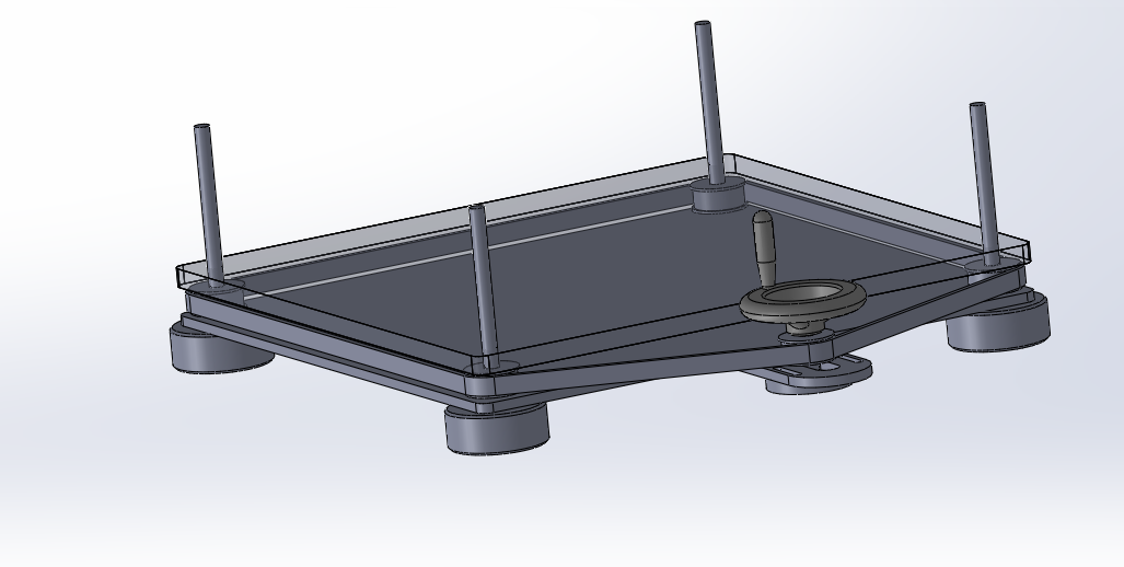

这样的升降可以吗  用同步带带动四个螺杆动

发表于 2019-10-8 22:19:54 | 显示全部楼层
手轮摇动主动轮旋转,主动轮通过同步带驱动四个角的同步带轮旋转,可以升降,但是四个螺柱支撑的平面会不会不平?

发表于 2019-10-9 06:38:21 | 显示全部楼层
同步带有弹性,如果包角太小,可能旋转角度会有误差。如果负载不大,建议改成中间一个螺杆,四角加导向。如果负载大,改成蜗轮蜗杆传动
发表于 2019-10-9 07:54:49 | 显示全部楼层
只能用于负载小,精度不高的场合,另外包角太小建议增加过渡轮增大包角。
 楼主| 发表于 2019-10-9 08:34:19 | 显示全部楼层
水水5 发表于 2019-10-9 06:38
同步带有弹性,如果包角太小,可能旋转角度会有误差。如果负载不大,建议改成中间一个螺杆,四角加导向。如 ...
最开始我是中间丝杆,四角光轴导向的,客户嫌高度太高,所以就改成这样,不知道同步带的承载40kg怎么样
发表于 2019-10-9 08:51:32 | 显示全部楼层
方案1:几个同步轮是和平台一起的,是否可以固定?这样方便调节在一个平面,转轮转动带动同步轮转动,然后丝杆上升。
方案2:同7楼 ,可以使用标准件升降机,然后增加涡轮蜗杆或者斜齿轮机构驱动连接,这个机构寿命承载相对比较好。
