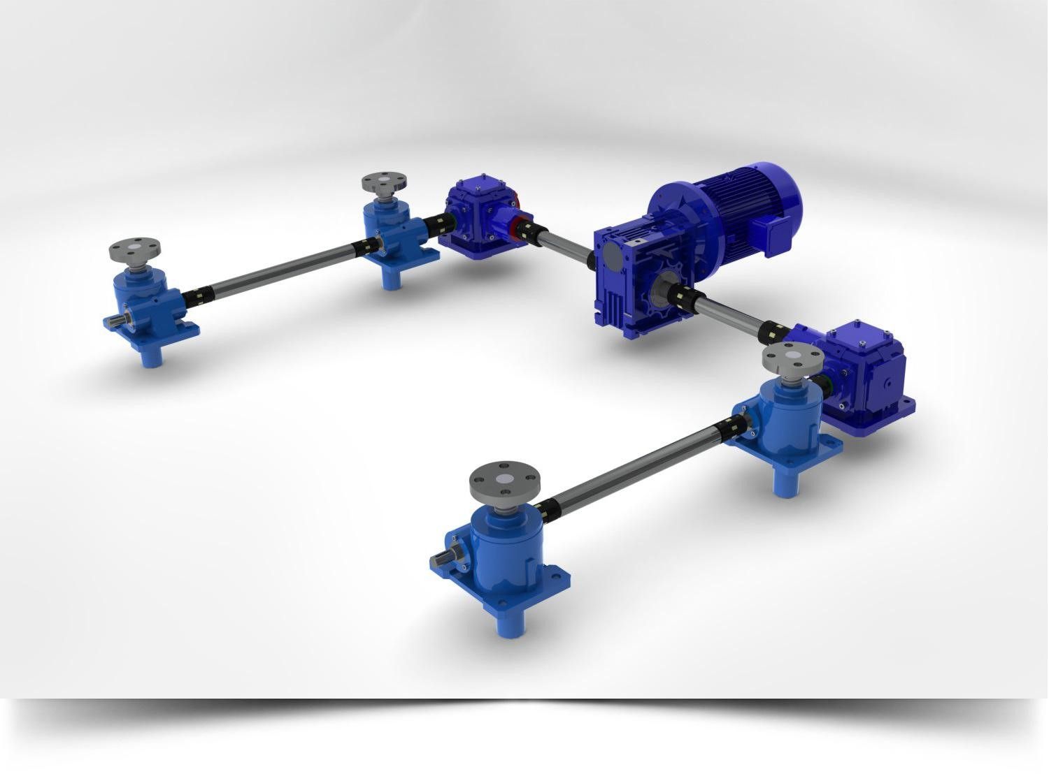

发表于 2019-10-9 09:06:11 | 显示全部楼层
可以参考这种
提供参考
提供参考
