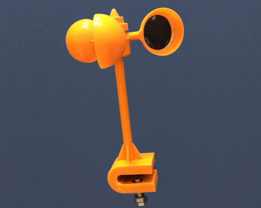

其实这并不是用来测风速的,仔细观察你会发现这些小风车都是独立存在的,并没有连接任何仪器,所以它是无法测得风速传递转化为数字信号的。还有人猜测说这是用来散热的,其实这种说法想想就不可能,因为大家可以看出来,在最需要散热的时候,无风天这个小风车并不会转;而有风时,通过自然风就可以把热量散发出去了,何必用的到这些呢?
6 k$ O2 w+ N, P8 \1 R* Y  w
这些小风车其实是电力公司统一安装的,用来驱赶鸟类的,学名为风车驱鸟器,风车随着风力大小转速会改变,上面的镜子反光可以让鸟产生恐惧感,从而吓走鸟类。

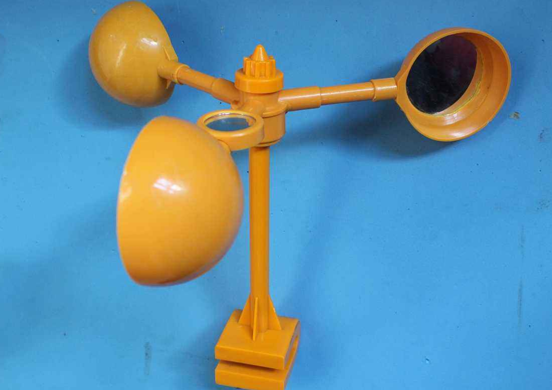

不要小看这样一个小小的风车,其实它的形状包括颜色都是有讲究的。
7 }) x% X7 r" e8 w0 i. y
首先这类小风车的形状都是碗形,这样可以补助动力,加大驱鸟器的动力,加快其旋转速度;其次,这类驱鸟器都选用的是橘黄色,并且360度反光,这正是利用了鸟类怕光,恐色的特性;再次,风叶与反光镜朝不同方向快速旋转,能够产生对鸟类视觉的干扰和惊吓,以达到良好的驱鸟效果;最后,这类小风车大都是由优质不锈钢材料或者塑料制作而成,这样就可以耐腐蚀,重量轻,有微风即可启动。
